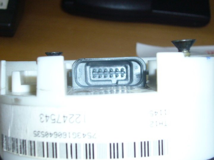

Nun 2 Problemegroßes Grinsener 3,5" DZM von der Police hat auf der Rückseite eine Buchse mit sage und schreibe 12 Pins,für was benötige ich bei einem DZM 12 Pins?, Also scheint es so, dass bei dem Kabelbaum der 2006 ein 12 pin Stecker oder Buchse vorne in der Lampe verbaut sein müßte sein müßte, richtig? Wie nennt sich der Stecker den ich kaufen müßte um Ihn in den Tacho zu adaptieren?
Bei meinem jetzigem DZM also von der 2003er, bei diesem kommt aus dem DZM ein Kabel mit Stecker heraus, diese 2 Stecker (2er Pin Stecker und 1 Strom Stecker)werden dann mit Kabelbaum verbunden, dort befindet sich dann die 2er Buchse und 1 Stromstecker, also nur 3 Kabel, so wie ich das eigentlich kenne. Sollten nicht eigentlich 3 Kabel  ausreichen für ein DZM?
Wenn dem so wäre, und ich das Problem lösen wollte, dann bräuchte ich ja einen 12Stecker welcher in den DZM passt( Bild im Beitrag) und müßte ja nun die Belegung kennen um die 3 Kabel im 12pin Stecker richtig zu belegen.
Ich hoffe Ihr könnt mir folgen, Schäm.

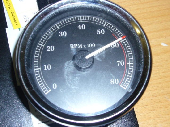

Problem Nr.2 ist, daß die Nadel auf 6000 rpm steht und dort auch bleibt, ist der DZM hinüber, oder braucht er nur mal einen kleinen Stromstoß?

Zum nicht auf Null stehenden Zeiger:
Wenn der Zeiger von einer Drehspule betätigt wird, ist Dein Exemplar Schrott.
Sollte der Zeiger von einem Schrittmotor bewegt werden, besteht noch Hoffnung.
Bitte den Drehzahlmesser mal mit ein paar ruckartigen Drehbewegungen versehen und gucken, ob der Zeiger dabei leichte Drehschwingungen um die Achse macht. Wenn ja, ist es ein defektes/dejustiertes Drehspulinstrument und nicht ohne entfernen des Glases (wenn überhaupt) reparabel. Wenn nein, könnte es ein Schrittmotor-Instrument sein, dem jemand bei voller Drehzahl den Saft abgedreht hat (ziemlich unwahrscheinlich).

hallo karl, jetzt hab ich mal ihr im Büro das Teil geschüttelt wie dolle und meine Sekr. hat nur noch mit dem Kopp geschüttelt, haha.
Also ich habe den DZM dann in die Hand gehauen und siehe da er steht schon auf 4500prm, denke auch erst ist defekt.

es bleibt die Möglichkeit, dass Dein Drehzahlmesser mit Schrittmotor funktioniert. Das scheint durchaus schon Stand der Technik zu sein, wie ich nach kurzem Googeln festgestellt habe.
Hier das Beispiel eines Zubehördrehzahlmessers mit Schrittmotor: Glickmich!

Das mit der 12fach Buchse macht mich immer noch stutzig, was wird da geschaltet?
Ooder am Ende sind alle Unterteile gleich, also auch für die Tachos und die HD Jungs tauschen nur das Instrument aus und belegen die Stecker dementsprechend, grübel🤪

das mit dem 12er Stecker wird sicher noch einer der vielen  Elektrikfreaks hier im Forum klären. 😁
Defekt muss der Drehzahlmesser aus meiner Sicht nicht sein, wenn es sich - wovon ich inzwischen ausgehe - um einen mit Schrittmotor handelt. Da gibt es keine "Rückholfeder" für den Zeiger sondern nur ein gesteuertes Auf-Null-Fahren durch den bestromten Schrittmotor. Und Strom ist ja derzeit nicht vorhanden

  • DZM muss nicht aufgrund der Zeigerstellung defekt sein. (Schrittmotor)

  • der 12pol. Stecker müsste vom Hersteller Packard sein, wird auch für die Tachos verwendet (Angabe ohne Gewehr)

abend, so ich bin mal eben zu meinem händler, da steht gerade ein Baggerumbau auf der Bühne ohne Fairing. Dort konnte ich den Stecker im Kabelbaum sehen, er ist nicht komplett belegt, nur 8 kabel ran von 12
Vielleicht ist es möglich anhand meiner 3 Kabel (SW, RT-WS, orange,) die selbigen im Stecker wiederzufinden. Womit noch unklar ist für was die andern Kabel gut sind.

diesen 12-poligen Stecker hat auch der Tacho. Und da sind tatsächlich 8 Kontakte belegt. Es sind ja diverse Kontrolllämpchen anzusteuern. Wahrscheinlich hast Du diesen Stecker beim Dealer gesehen.
Beim 12-poligen Stecker des Drehzahlmessers sind nach meinem Kenntnisstand nur 3 Pins belegt. Welche Pins in diesem 12er-Set das sind, weiß ich leider nicht.
Hoffentlich findet sich noch ein "Wissender" mit einem 2006er Tourer.

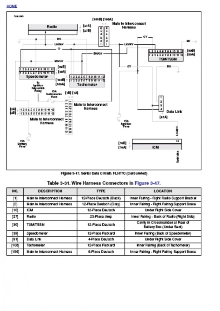

Handbuch downloaden?
Zum ‘Selberwissenden‘ werden?
Wolfgang
Alle sagten: "Das geht nicht!", bis einer kam, der das nicht wusste und es einfach machte....
fährt: Road King CVO
783 Posts seit 03.08.2010
Neuer Beitrag 10.03.2011 14:08
@ Karl, ja Du hast recht, das könnte auch der Tacho Stecker sein in der gestern gesehenen Fearing, aber davon gab es 2 Stecker, also einmal Tacho und einmal DZM.
Klar ist, das es ja für die normale RK kein Stecker vorn im Kabelbaum gibt, weil die ja nur ein Tacho hat. Bei mir wurde der eben um 3 Kabel erweitert um den DZM anzuschließen.
Wo kann ich ein handbuch downloaden

e-glide cascais:
Vielleicht findest Du hier was:
http://www.bschimmer.de/HD/manuals.html
Nee, da kann man nicht downloaden.
Das ist doch nur die Übersicht, wer von uns welches Handbuch hat...
Downloden kann man hier und hier.
Wolfgang
Dieser Beitrag wurde schon 1 mal editiert, zum letzten mal von E-Glider am 10.03.2011 14:25.
Neuer Beitrag 10.03.2011 17:11
ja danke, ich hab mir gerade 2 Dateien gezogen
2003 Touring wie ich sie habe 95mb - 1270 Seiten, herrlich und
2006 Touring                                        986 Seiten
Hammer ,alles was ich brauche ,jetzt schmöckern
  wie krieg ich das Bild lesbar?
Attachment 452262
