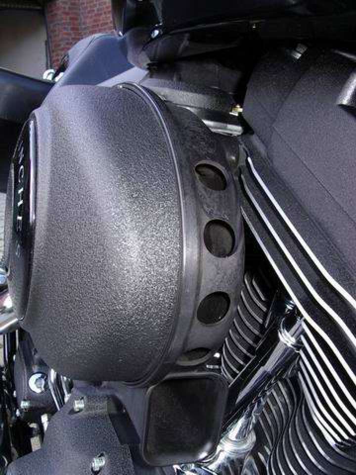

Neuer Beitrag 12.07.2006 18:39
Original-Beitrag von ahb:
in die eu-grundplatte 7 loecher (links 4, recht 3) von
je 15 mm bohren und den k+n-luftfiltereinsatz verwenden.
gruss ahb

Neuer Beitrag 15.07.2006 11:00
Ich habe heute früh versucht meine Grundplatte auf der Frontseite mit Löchern zu versehen.
Meine Herrn, sieht das übel aus
Nachdem ich das natürlich nicht so toll hingekriegt habe wie HD-Jack, erkennt ein Idiot auf 10 Meter Enfernung, dass an dem Gehäuse manipuliert worden ist.

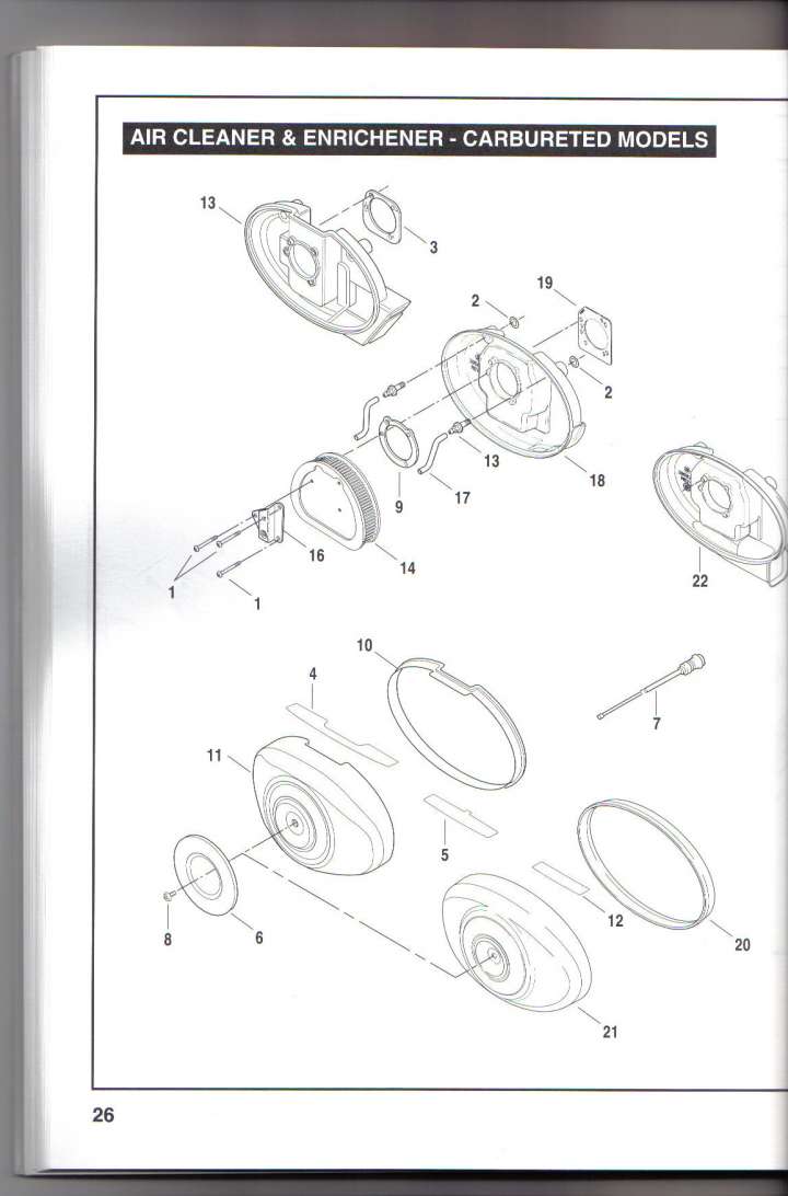

HD-Jack · seit
HD-Jack
Neuer Beitrag 15.07.2006 14:51
Original-Beitrag von TCMerlin:
Hat mir bitte einer die Teilenummer der US-Grundplatte???
Viele Grüße
TCMerlin
Hmm, ich weis ja nicht, ob hilft:
Zumindest wurde in diesem Thread eine Art.-Nr. erwähnt. (für Dyna?):
klick mich
Wer weis mehr?
Mit freundlichen Grüßen,
Jack

Neuer Beitrag 15.07.2006 17:44
jep - die nummern in dem link beziehen sich auf dyna
