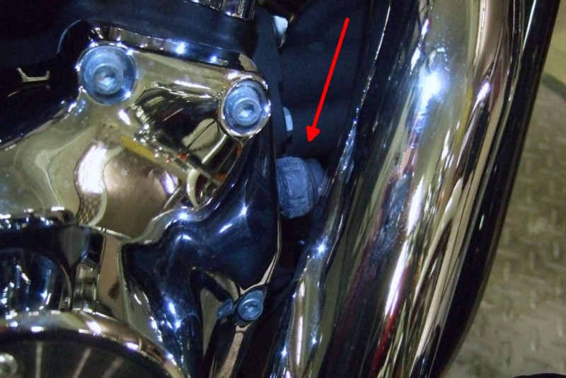

Bist Du sicher, dass wir hier vom Öldruckschalter reden (roter Pfeil)?

Ja. 😁

Das macht mich ratlos...
Der Ausfall kann m. E. nicht am Öldruckschalter liegen.

Seh ich auch so!
🫤Ferndiagnose ist wie immer ..........
Wenn du diesen (besagten) Schalter wechseln willst, dann bei kaltem Öl den Schalter rausdrehen und unverzüglich den Neuen eindrehen.
Da läuft nicht viel aus.

Ja, da kommt so gut wie nichts raus.
