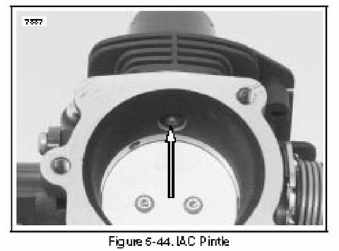

Unabhängig vom ausgelesenen Fehlerspeicher wäre die mechanische Reinigung des IAC (Idle Air Control) eine mögliche erste Maßnahme.
Dieser sitzt in einer Bohrung im Ansaug des Throttle Bodys hinter dem LuFi:
Hat mir auch vor Jahren schon Mal Kopfzerbrechen mit ähnlichen Symptomen bereitet, nach Flutung der Bohrung mit Vergaserreiniger und dem Abfluß einer dunklen Brühe aus derselben war Ruhe.

der Hinweis mit dem IAC war richtig.
Mit Beremsenreiniger reingesprüht, kommt da eine dunkle Sauce raus.
Mit Druckluft nachgereinigt, fliegt dir der Staub ins Gesicht.

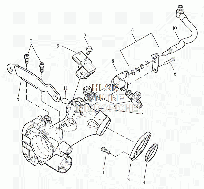

hier gibt es den beschriebenen IAC der Gaszug Modele nicht mehr (Bild im Beitrag[Black Roadking] oben)
