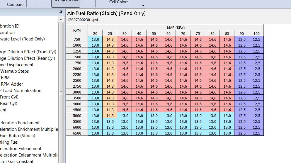

smile Ok, dauert zwar noch ein paar Monate bis ich es praktisch Testen kann, aber ich werde berichten.
Scheinbar ist sich Pat nicht so sicher mit seiner linken Map:
Michael,
Please give the tune I sent you a try and let me know how it works. If you have issues please try the tune Carl has sent to you. Please let me know if you have any other questions.
Patrick Daniels

Zitat von viczena
Rechts sieht aus wie die Standard-harley Map. Links sieht besser aus. Wobei ich AFR 13.0 über die ganze Bandbreite für (etwas) übertrieben halte. Aber besser wie die rechte Map.
Welche Werte würdest du einsetzen...eventuell auf 13.4 erhöhen?

Komme gerade von einer Probefahrt zurück. Habe heute den Screamin Eagle St.1 rund angebaut und gleich die beschriebene Map(aber mit 13,4 -statt 13.0 AFR) aufgespielt. Vom dem Ergebnis bin ich begeistert:-) 3.Gang 50 km/h ob leichtes Gas geben oder voll aufreisen, kein verschlucken, kein ruckeln. Die Mühle hängt sauber am Gas. Sie kommt mir (subjektiv?) deutlich stärker vor und das Ansauggeräusch ist einfach nur göttlich Freude Freu mich schon aufs Frühjahr.

So, jetzt wird es kompliziert. Heut hab ich noch eine mail von Dynojet erhalten mit einer, für mein Bike, passende Tune! Jetzt könnte man glauben 2 identische Maps erhalten zu haben aber falsch gedacht...es sind zwei erheblich unterschiedliche Maps....für die Profis unter euch ein paar Beispiele:
Mal ehrlich, was meint ihr dazu? ? ?
Hab mir grad mal die Software bei Dynojet.com runtergezogen. Bei den Downloads findet man
verschiedene Maps. Link
Komisch ist nur, dass sich die
  • Stock Improved
  • nur mit SE-Lufi
  • oder SE-Lufi mit SE-Pötte
in den AFR's überhaupt nicht unterscheiden und alle genauso aussehen, wie die eine Map
(rechtes Bildchen) von Neuling.
@Neuling: Kannst du die Original Map mal posten zum Vergleich ?

Hier ist die Stock AFR und meine mod.AFR.
Der Motor läuft mir ihr spürbar ruhiger und hat kein Teillastruckeln bei 50 km/h im 3 ten. großes Grinsen
PS:Lest euch die Seiten von Peter genau durch, da wird einiges klar. Die BT's laufen mit deutlich mehr Frühzündung als die Sporty. Die zweite Map die ich bekam begann bei 20°
und geht in der Spitze bis 45°. Meine Stockwerte waren aber 10°-35°. Ich bin diese Zündwerte noch nicht gefahren...! Die stammen aus dem Map von Carl(der Typ auf den Youtube Videos).
Werde berichten wenn ich die ersten Erfahrungen gemacht habe.
