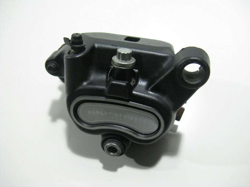

die ungleichmäßige Bremsbelag Abnutzung habe ich bei meiner
Softail ‘08 hinten auch das liegt daran das der Bremssattel Schwimmend gelagert ist.
In der Bremszange sind nur auf einer außen Seite Bremskolben
die beim Bremsen den ganzen Sattel rüber ziehen sodas auch der hintere Belag auf die Scheibe drücken kann

Karl hat natürlich recht. Dieses System mit Festsattel richtet, bzw. zentriert sich selbst. Das bisschen was ich da jetzt noch habe, ist das - Karl schrieb es bereits - (harmlose) ungleichmäßige Ausrücken der Kolben. Diese sind soweit auch gängig - Kolben gehen "normal" raus und rein.
Die einzige Erklärung die ich für das anfängliche Problem nach dem Radwechsel hatte ist, dass einerseits die Radlager nicht richtig gesessen haben und zum anderen auch Kolben geklemmt haben müssen. Möglicherweise haben sich die Kolben durch das Gebaue und Gerangel beim Radwechsel gelöst. Ich hatte es nicht gemessen aber die Radlager sitzen nun deutlich anders (alles nach Vorschrift), in der Nabe.
Also eigentlich nun alles i. O.
