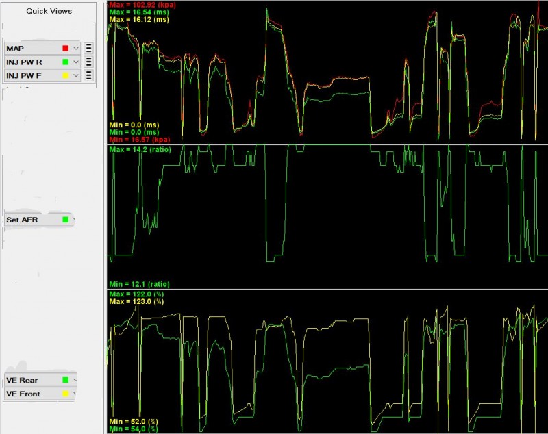

Ich habe mir die Daten mal angesehen und kann keine Sensorfehlfunktion erkennen. Allerdings ist das Mapping m. E. extrem fett! Nicht so sehr die Volllast AFR mit 12,5, sondern vielmehr die extrem hohen VE-Werte des vorderen Zylinders überraschen mich.
In diesem Auszug kann man sehen, dass die Öffnungszeiten der Einspritzventile (INJ PW) gut dem Saugrohrdruck (MAP) folgen. Die AFR schwankt zwischen mageren 14,2 bei Teillast und fetten 12,5 bei Vollast. Das ist o.k.! Auffällig ist, dass der vordere Zylinder über seine extrem hohen, und bei mittleren Lasten erheblich über dem hinteren Zylinder liegenden VE-Werte sehr üppig mit Sprit versorgt wird.

Du siehst den ML-Viewer in Aktion. Geiles Tool! Danke nochmals! 😁
Die vom PV aufgezeichneten VE-Werte sind nicht gemessen, sondern einfach die, die das ECM auf Basis des Mappings verwendet. Wenn wir uns die pvt-Datei ansehen, werden wir diese VE-Werte wiederfinden.

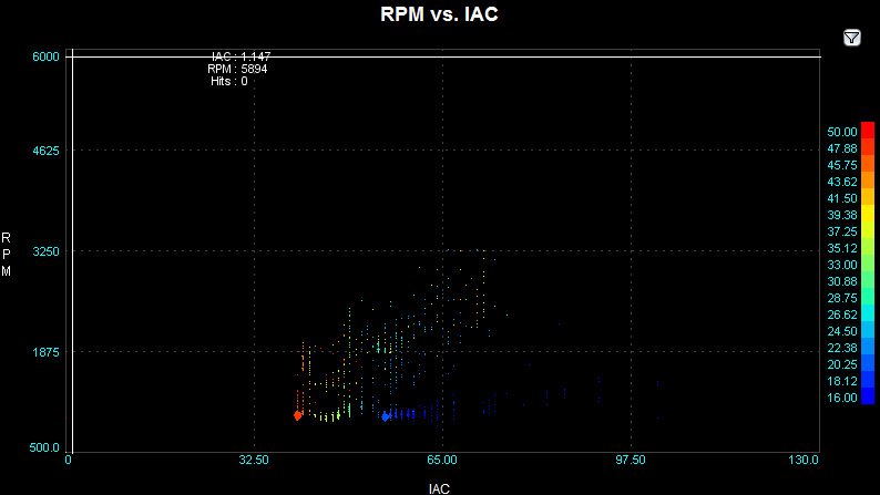

Danke für die Erklärung, Karl. Ja ich bin auch vom Viewer begeistert. Um Stefan weiterzuhelfen würde ich auch die IAC Aktion prüfen, ich hatte einmal einen defekten IAC-Steller und die Gemischaufbereitung spielte verrückt, u.a. auch mit Überfettung.
Gruß, Armin.
Neuer Beitrag 09.04.2018 21:57
Hallo Armin,
kann der PV die IAC-Steps aufzeichnen? Wenn ja, müsste Stefan den PV entsprechend konfigurieren und nochmals einen Logfile einfahren.
aus Ratingen
fährt: 2001 FLSTCI
FlatSix ist offline FlatSix
fährt: 2001 FLSTCI
Neuer Beitrag 09.04.2018 22:24
Ja, er zeichnet die IAC- Stellung auf, hier ein Scatter-Plot:
Attachment 455277
