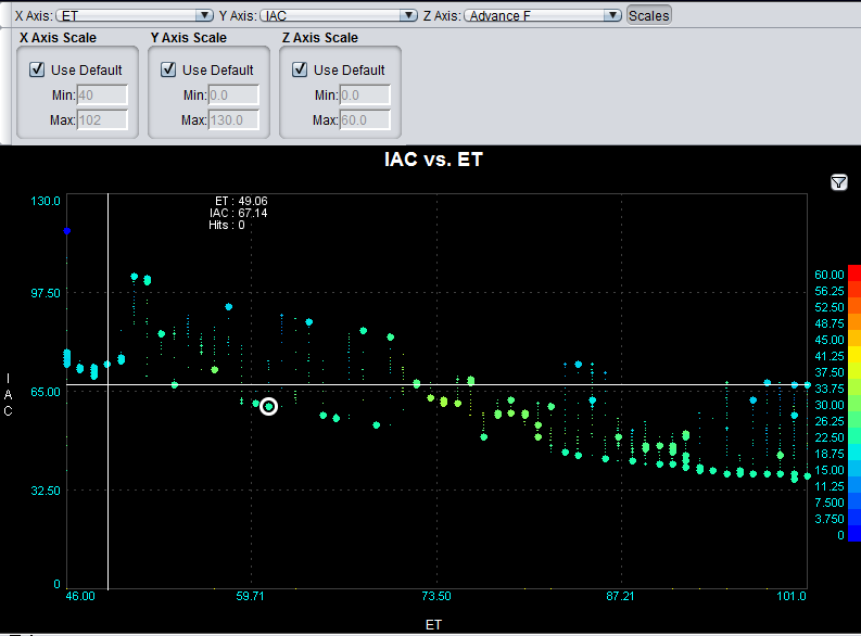

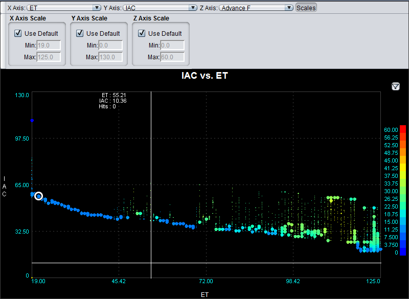

Neuer Beitrag 20.04.2018 20:42
Moin Stefan, hier mal zwei Bilder des IAC/Stellungsverlaufes gegen die Motortemperatur gesehen, die Farben deuten den  Zuendwinkel an. Die obere Kurve stellt meinen Motor dar, die untere Deinen. Bei Dir sieht man deutlich eine erratische Streuung der Stellgroesse. Ich hoffe, dass dies den Defekt des Stellmotors verdeutlicht.
Gruss, Armin.

Neuer Beitrag 21.04.2018 08:22
Hallo Armin,
super Darstellung und deutlich sichtbare Unterschiede! 😁
Verständnisfrage dazu: Werden da nicht vom PV die vom ECM an den IAC ausgegebenen Sollwerte aufgezeichnet?
(Nachtrag v. 06.05.2018: Es müssen die Sollwerte sein, da der IAC keinen Istwertsensor hat)

Neuer Beitrag 21.04.2018 10:43
Moin Karl, ich bin sicher,dass es sich bei den angezeigten Werten um die Ist-Werte handelt, denn ich habe bei meiner Aufzeichnung im Leerlauf die Werte zappeln sehen, was bei einer Anzeige der Sollwerte nicht sein dürfte. Ich bin froh, nach jahrelanger Nutzung des ThunderMax den Weg zum PowerVision gefunden zu haben: Ein wunderbares Hilfsmittel zur Diagnose und Einstellung der Motorparameter. Ich bin Dir auch  für den seinerzeitigen Hinweis dankbar, für die Darstellung der Messergebnisse den MegaLogViewer zu benutzen, diese Kombination ist einfach unschätzbar wertvoll.
