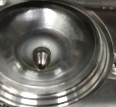

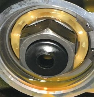

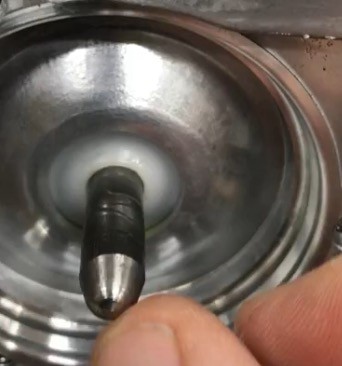

In Amiland rollt Harley laut hdforums.com bei den vom Öltransfer betroffenen Kunden eine überarbeitete Version der weiter oben beschriebenen Dichtung/Schleuderscheibe aus. Erkennbar ist die neue Version an der weißen statt schwarzen Färbung. Auf den Bildern ist der rechte Getriebedeckel bereits aufgesetzt, sodass man die Dichtung/Ölschleuderscheibe ("Slinger") nur teilweise sieht. Bin gespannt auf die Erfahrungsberichte!
Hier zum Vergleich nochmals die ältere, schwarze Version:
Attachment 454932
Attachment 454933
Attachment 454934

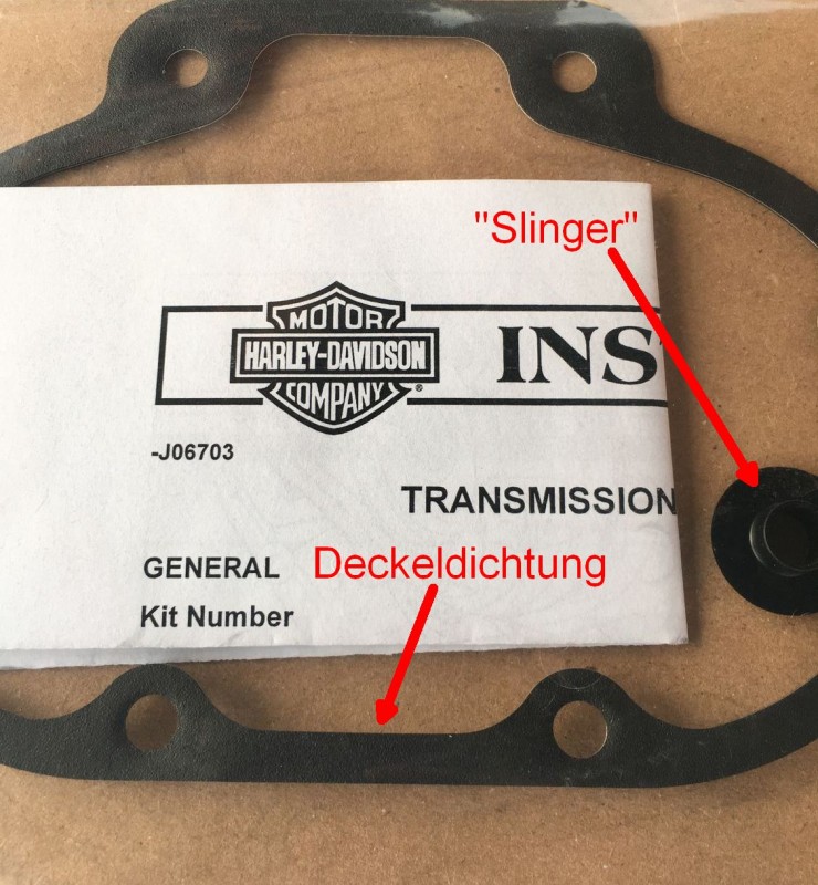

Hier die offizielle Beschreibung und ein Foto des oben bereits montiert gezeigten Kits (schwarze Version des Slingers):
https://serviceinfo.harley-davidson.com/...document/417967
Leider finden sich bisher nur negative Erfahrungsberichte zu dieser "Lösung"
Quelle: www.hdforums.com
Attachment 454935

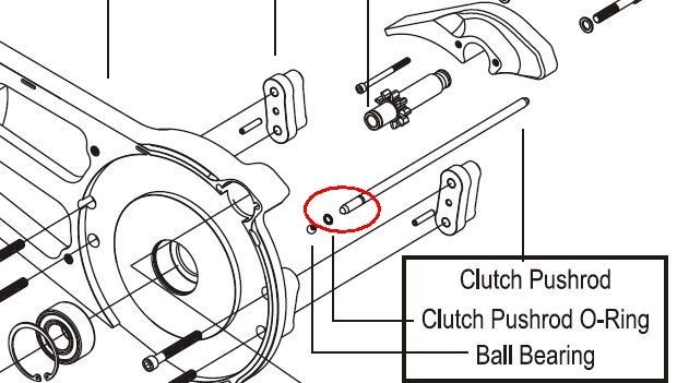

Die Druckstange wurde mit Nut und O-Ring abgedichtet, wie man es von Trockenkupplungsumbauten kennt:

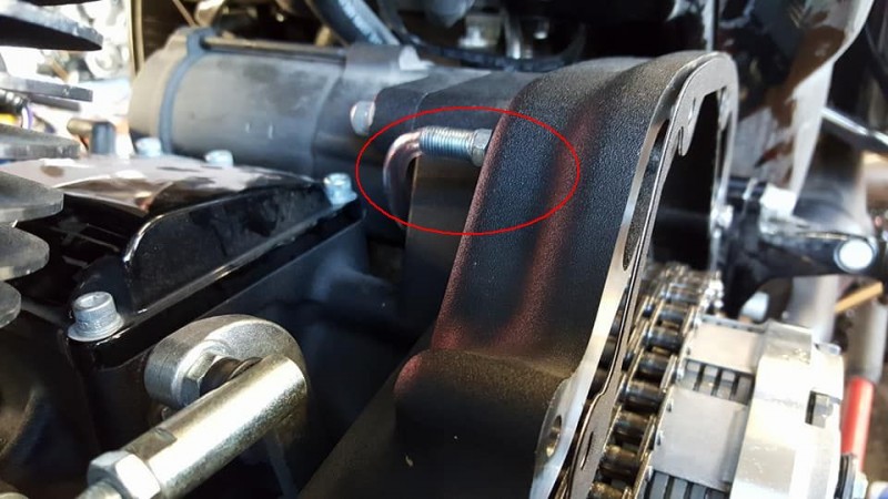

Da hiermit keine Entlüftung des Primärgehäuses mehr existiert, muss diese separat realisiert werden.
Hier ein Bild der Primärentlüftung von mossoma (danke!) aus dem Milwaukee-V-Twin-Forum:
Attachment 454936
