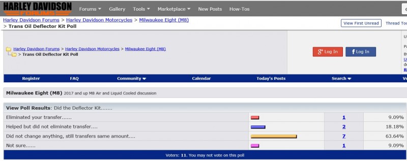

Neuer Beitrag 12.06.2018 15:45
Bei hdforums.com wurde eine kleine Umfrage zur Wirksamkeit der offiziellen HD-Lösung ("Slinger", "Deflector") gestartet. Nur 1 von 11 Rückmeldern ist zufrieden...

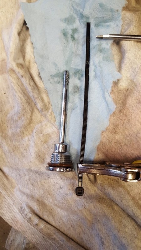

Neuer Beitrag 12.06.2018 17:07
Ein Bild sagt mehr als tausend Worte.
Im Amiforum hat ein Biker jetzt eingestellt wie weit der Getriebeölstand innerhalb von 1.000 km von vorher "F" (Full) runter geht wenn am originalen Messstab kein Öl mehr zu sehen ist. Als Messstab diente ihm ein Kabelbinder. Wenn ich das richtig interpretiere, zeigt die Spitze der Schraubendreherklinge den Ölstand nach 1.000km an. Der Fix "Deflector-Kit" wurde wohl unmittelbar vorher eingebaut.
Wie man erkennen kann, der Original Messstab ist definitiv etwas zu kurz.
Gruß "Hiob"
