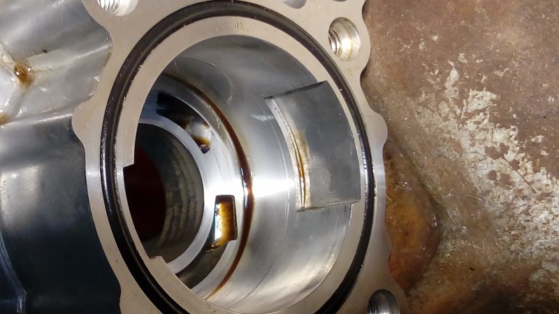

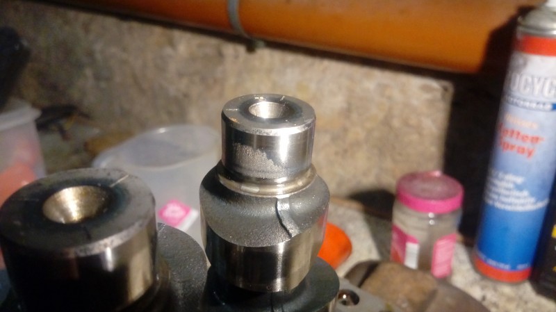

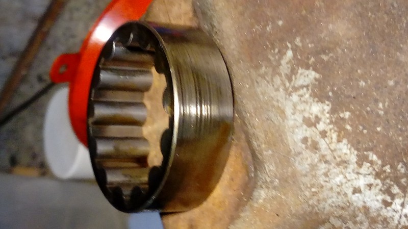

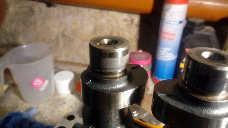

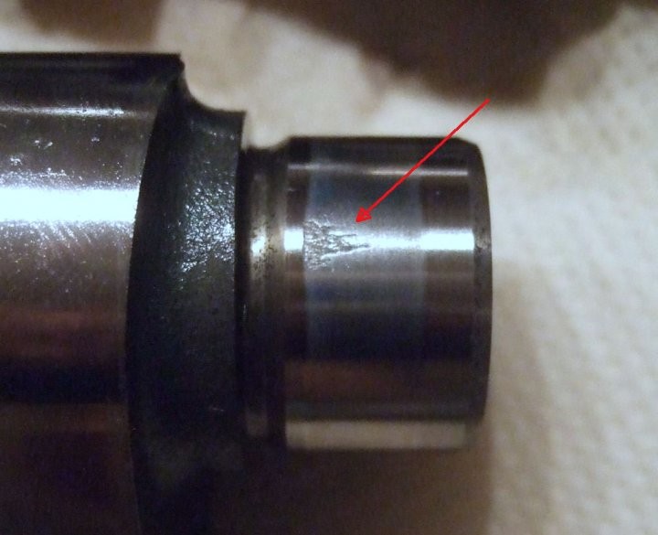

Bei meiner FXST von 2004 mit  44200 km habe ich den vorderen Spanner im eingebauten Zustand geprüft. Da ich den hinteren auch nicht mit einem Spiegel richtig beurteilen konnte habe ich mich zum Ausbau der Nockenwellenplatte entschieden, sicher ist sicher. Mein vorhaben war dann noch gleich die Inneren Lager zu tauschen wenn die Platte schon ausgebaut ist. Es wird in einem Beitrag in der Custom Bike von 2016 zumindest ab 50000 km empfohlen. Dann habe ich die Platte ausgebaut zum Glück und das kann ich nur jedem empfehlen nicht nur wegen dem hinteren Spanner. Vorallem wegen den inneren Lagerzapfen der Nockenwellen. Ich hatte noch einmal Glück im Unglück wie auf den Fotos zu sehen ist.
Am stärksten betroffen ist bei mir die erste Nockenwelle.
Die Spanner sind nur gering eingelaufen. Jetzt stellt sich mir die Frage auf das Hydraulik Upgrade Kit zu wechseln. Aktuell tendiere ich dazu alles wieder Orginal zu machen wie Spanner, Nockenwellen, Lager und die Ölpumpe gegen die Daytona High Performance Ölpumpe zu tauschen.
Attachment 451381
Attachment 451382
Attachment 451383

Moin Chris, wenn die Nadeln der inneren Lager noch in ihren Käfigen sitzen und somit keinen weiteren Schaden im Motor angerichtet haben, dann hast Du ja noch Glück gehabt und den Motor im letzten Augenblick geöffnet. Einsatz der Torrington B148 Nadellager ist jetzt absolutes Muss. Ich habe noch einen Satz Nockenwellen aus meiner 2001 FLSTCI mit ca. 30000 km Laufleistung im Keller. Bei Interesse bitte PN, dann kannst Du diese für 25 € inkl. Versand haben, bei Nicht gefallen Geld zurück.

Da hast Du die gleiche Erfahrung gemacht wie ich! Bei meine Dyna begann bei ca. 38.000km an einer NW der Lagerzapfen Pittings zu zeigen. Ich hatte Glück, dass ich das überhaupt gesehen habe. Du hattest viel Glück, dass die Nadeln in diesem fortgeschrittenen Stadium noch an Ort und Stelle waren. Dein (und mein) Beispiel zeigt auch, dass nicht die INA-Nadellager ein Qualitätsproblem haben, sondern eher die ungenügend gehärteten Lagerzapfen der Nockenwellen.
Im Übrigen fahre ich mit über 100.000km auf der Uhr noch dier erste Ölpumpe und weiterhin die federbelasteten Spanner. Ich sehe wenig Sinn in einer stärkeren Pumpe. Die ersten Spanner habe ich mit gut 40.000km getauscht, die zweiten hatten bei 100.000km erst 50% Verschleiß. Trotzdem habe ich die Spannschuhe dann auf Cyco getauscht.

Die Nadeln sitzen alle noch im Käfig zum Glück. Die Ölpumpe hat gerine Einlaufspuren würde zwar vermutlich noch gehen, mach aber eine neue rein dann bin ich auf der sicheren Seite.
Meine Vermutung geht auch dahin, deshalb zeigen meine alte NW von HD auf der Nockenfläche dieses "Frosting", was wohl eine durch Belastung abgetragene gehärtete Oberfläche zeigt, vielleicht wegen geringerer Härtungstiefe?. Angeblich wurden seinerzeit die HD-NW von Andrews gefertigt, mit NW von Andrews habe ich diese Beobachtung jedenfalls nicht gemacht.

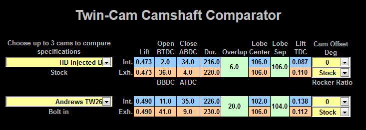

Moin Chris, hier mal die Vergleichstabelle der beiden Nockenwellen:
Gruß, Armin.
Attachment 451459

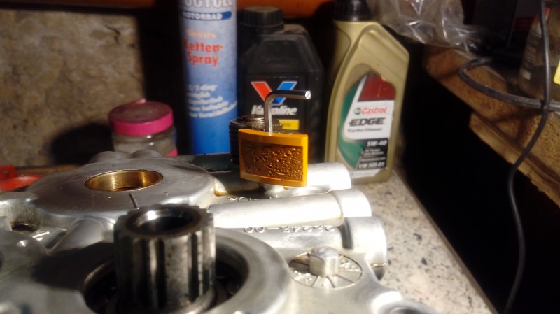

Hier noch Bilder meiner Ölpumpe, denke dass es auf den Abrieb vom Lagerzapfen zurückzuführen ist.
Gruß Chris
Attachment 451384
Attachment 451385

Chris, wenn die Riefen im Rotor nicht mit dem Fingernagel zu ertasten sind, würde ich alles mit 2000er Naßschmirgel und anschließend mit Autosol auspolieren und weiterverwenden. Den Schmirgel kann ich Dir zusenden, bitte PN mit Adresse.
Gruß, Armin.
FXST 04 · seit
FXST 04
Neuer Beitrag 06.02.2018 20:55
Hallo Armin,
die Riefen sind auf beiden Teilen zu ertasten, sogar mit dem Finger sind sie spürbar.
Werde vorausichtlich eien  Daytona High Performance Ölpumpe einbauen.
