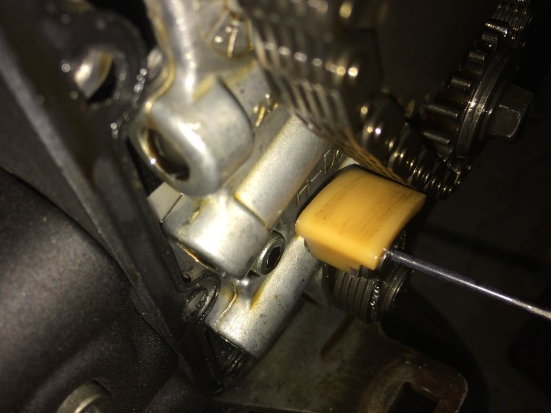

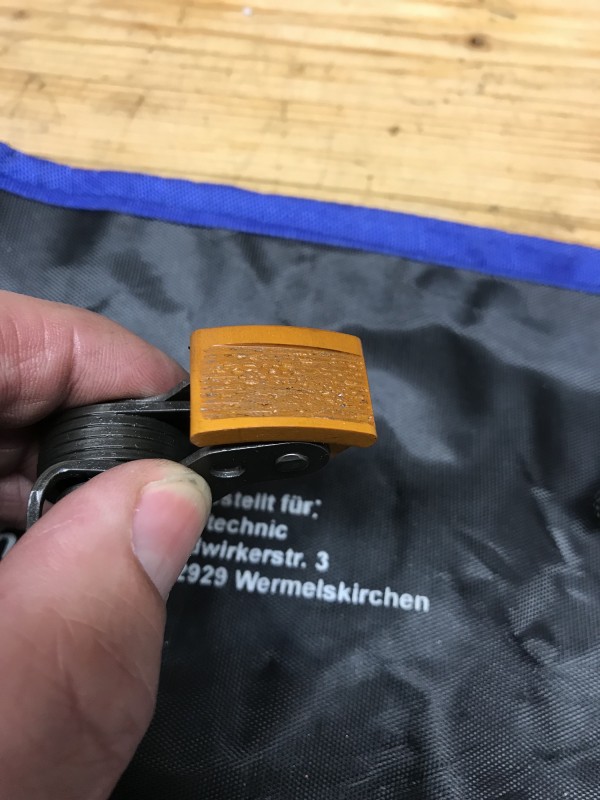

Auf Grund der Info hier im Forum bezüglich der W&W Kettenspanner habe ich vorsichtshalber den Steuerdeckel meiner Streeti geöffnet um Klarheit über den Verschleiß des W&W Spanners zu erhalten, da  ich ja nach dem Lagerschaden voriges Jahr  beim Zusammenbau bei der äußeren Steuerkette einen Spanner von W&W verbaut habe.
im Nachhineine bin ich jetzt richtig froh das der innere Spanner von W&W nicht lieferbar war und ich daher innen einen  orginal  Harley Spanner verbaute habe.
im Bild der damals ausgebaute orginale Spanner nach 65000km
im Bild darunter jetzt der Spanner von W&W nach 5000km
Der Verschleiß des W&W Spanners ist schon nach 5000km auch bei 1,5mm
will hier keine negative Stimmung verbreiten aber empfehlen würde ich das Teil nicht
Wilfried

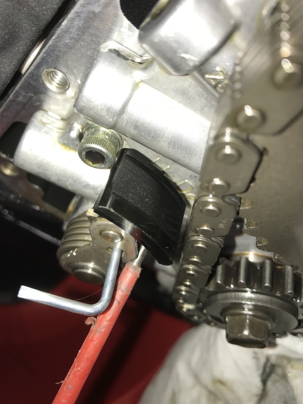

hier noch einmal eine Info zur dritten Alternative:
Ich weiß, dass es nicht besonders aussagekräftig ist, die Spanner schon nach etwas über 2.000 km zu begutachten. Da ich aber gerade die (durchs häufige Öffnen vergniddelten) Schrauben des Cam Cover getauscht habe, habe ich dann gleich mal meine Smartphone-Kamera reingehalten.
Der Verschleiß ist nicht so ausgeprägt, wie es auf dem Bild aussieht. Mit dem Finger darübergestrichen, ist kaum etwas zu spüren.
Ich denke, dass ich den Deckel so schnell nicht wieder abnehmen werde.
Viele Grüße,
Ralf
