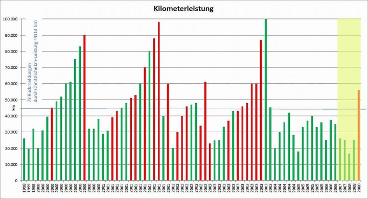

Hallo Andy,
hier ist der letzte Stand unserer Statistik vom Februar 2012. Roter Balken heißt, dass die Spanner bei der angegebenen Laufleistung (länge des Balkens) verschlissen waren. Dein Input ist der erste 2005er Spanner mit so hoher Laufleistung und Tauschbedarf! Werden wir bei Gelegenheit nachtragen!

Neuer Beitrag 17.04.2013 17:17
Sieht ganz so aus, laut Tabelle das die ersten Baujahre 98 bis Anfang 2001 noch haltbarer waren als 01-03!
Gab es da mal nen anderen zulieferer oder so?!
Gruß Thomas
10208 Posts seit 05.11.2011
Neuer Beitrag 17.04.2013 20:00
Unbestätigte Gerüchte aus dem Innersten der Moco besagen, dass dem Hersteller der Steuerkette ab 2001 die Toleranzen weggelaufen sind. Ab 2004 wurde offensichtlich gegengesteuert.

Neuer Beitrag 18.04.2013 19:57
Das würde den Stand in der Tabelle erklären....

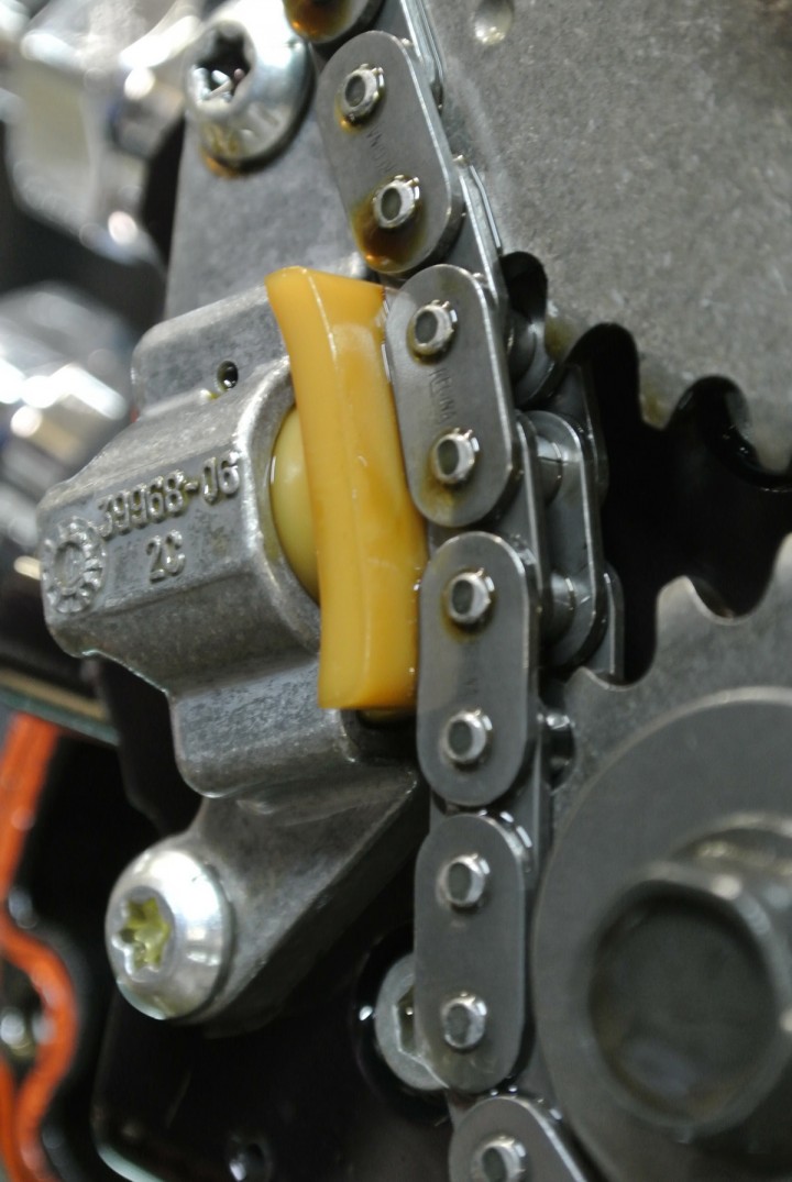

Neuer Beitrag 06.05.2013 23:12
...nach ca. 26000 km mit dem neuen (hydraulischen) Kettenspannersystem habe ich heute den Zustand der Spanner gecheckt.
Der hintere Spanner ist leider überhaupt nicht zu sehen...aber der vordere zeigt praktisch keinen Verschleiss:
Auf alle Fälle sieht der Zustand prima aus und beruhigt erst einmal!
Attachment 451608
Attachment 451609

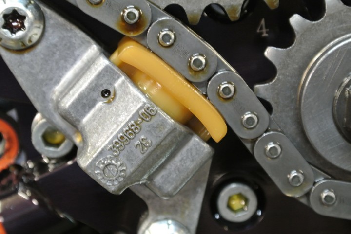

Neuer Beitrag 04.06.2013 14:13
Attachment 451294
EX 1 · seit
EX 1
Neuer Beitrag 04.06.2013 14:15
Moinsen,
zum Bild oben, Heritage 01.2004 TC B 71000 Km
Gruß Eric
