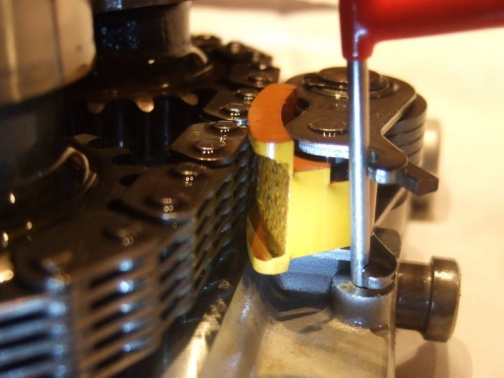

Mmh...also nach meiner Erfahrung lösen sich die per Presspassung gefügten Blecharme der Spanner gerne mal von der Achshülse, wenn man an ihnen rumhebelt. Also sollte man beim Hantieren mit einem Schraubenzieher zumindest sehr vorsichtig vorgehen.
Hier mal ein vergleichender Blick ohne Abheben des Spannschuhes
an meiner Dyna bei 25.000km
und an der gleichen Dyna bei 48.000km:
Attachment 457024

im nicht abgedrückten Zustand sieht mein hinterer Spanner genau so aus, wie deiner bei 25000 km. Da meies Erachtens der so einsehbare Bereich den Bereich mit der geringsten Abnutzung zeigt, hebe ich den Spanner lieber an und schaue mit dem Spiegel weiter vorne nach. Logisch ist beim Hantieren vorsicht angesagt.
Am Spanner Schuh wird natürlich nicht gehebelt, sondern an dem Blech.
Ray

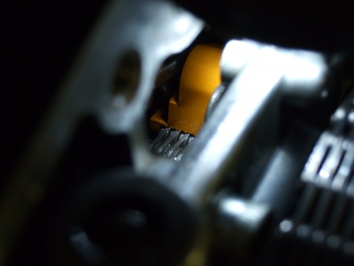

10217 Posts seit 05.11.2011
Neuer Beitrag 28.12.2012 10:37
Hallo Ray,
der hinter Spannschuh verschleißt zwar zunächst im mittleren, nich direkt sichtbaren Bereich, erreicht später aber sein Verschleißlimit an der sichtbaren Vorderkante. Dort bricht er dann auch, wie man auf dem Foto ganz gut sehen kann.
Attachment 457025
Dieser Beitrag wurde schon 1 mal editiert, zum letzten mal von Karl H. am 28.12.2012 14:52.

Hi Karl,
davon bin ich ja noch meilenweit entfernt, da der hintere Schuh im anliegendem Zustand noch absolut keine Einlaufspur zeigt, also so im Prinzip,  wie dein Bild bei KM 25000. Und wie gesagt, der vordere Spanner zeigt im abgerücktem Zustand noch nicht mal 1 mm Verschleiß.
Für die Historie: Dyna Low Rider Bj 2001 km 44800.
