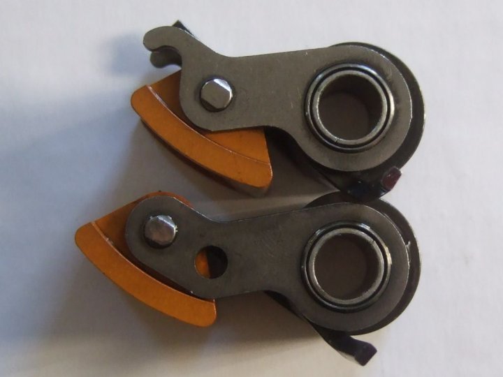

Wie ist der hier häufiger beschriebene stärkere Verschleiss des hinteren Kettenspanners techn. zu erklären ?
VG zebru
10217 Posts seit 05.11.2011
Neuer Beitrag 14.01.2013 19:39
Die von den Spannfedern aufgebrachten Torsionsmomente am Spanner sind bei beiden Spannern gleich (habe ich gemessen). Der hintere Spannschuh hat allerdings den deutlich kürzeren Abstand zur Rotationsachse des Spanners und damit eine deutlich höhere Anpresskraft. Außerdem ist der hintere Spanner im Gegensatz zum vorderen nicht ablaufend sondern auflaufend, was einen stark progressiven Verschleiß durch Lageänderung des Spanners bei Materialabtrag bewirkt. Positiv für den hinteren Spanner wirkt sich nur die geringere Umfangsgeschwindigkeit der hinteren Kette aus.
Man sieht hier sehr schön, dass die Blecharme des oberen Spanners eine Stanzvariante des unteren sind. In dem für den unteren Spanner sinnlos erscheinenden Loch steckt beim oberen Spanner die Achse des Spannschuhs.
Achtung: Da der Spannerverschleiß neben der Kettenrauhigkeit auch sehr stark von den Flatterbewegungen des zu spannenden Kettentrums abhängt und diese wiederum von der Drehzahl sowie den Toleranzen der Kette, der Kettenräder und der Kurbelwelle (pivot shaft runout), ist das Verschleißverhalten nicht bei allen TC88 gleich.
Attachment 457026

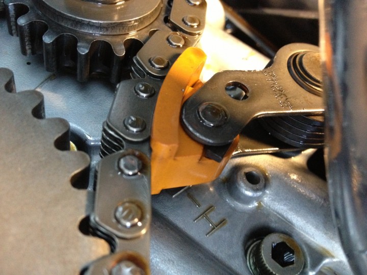

inspiriert dur diesen Threat, hab ich Gestern auch mal die Kettenspanner meiner Road King begutachtet..
Model 02 , KM etwas mehr als 34.000...
Vorderer Spannschuh etwa 0,5 bis 0,7 mm eingelaufen, leichte Ausbrüche an der Oberfläche
hinterer Spanner ( soweit zu sehen) wie auf dem Foto von Karl‘s Dyna mit 25 tKm
Sollten es wohl beide meiner Meinung nach noch eine Weile tun....

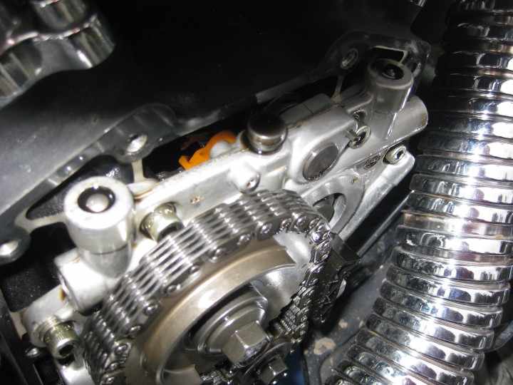

Hallo!! Ein neues Moped für die Statistik. Heritage Springer BJ 2001 mit 39000 KM. Was meint ihr. Eine Saison mit ca. 7000 KM müsste noch klappen. Ich hoffe ich kann die Bilder einstellen. Gruß Heinz!

Nächster Versuch.
Attachment 451293

Hallo Heinz,
sieht gut aus! Die Spanner halten m. E. mindstens noch eine Saison. 😁
