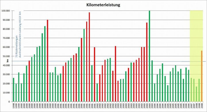

Neuer Beitrag 02.12.2012 19:48
Hi Tommi,
hier ist der Stand vom Februar 2012. Roter Balken heißt, dass die Spanner bei der angegebenen Laufleistung (länge des Balkens) verschlissen waren:
Attachment 457359
Dieser Beitrag wurde schon 1 mal editiert, zum letzten mal von Karl H. am 03.12.2012 21:40.

Neuer Beitrag 03.12.2012 20:51
Danke,
Beruhigt mich jetzt etwas! Die 2000ender modelle scheinen ja bis 45 000km nicht betroffen zu sein, ich hab erst 28000 weg, ich glaub ich kann noch 10 Jahre ohne Bedenken fahren!
