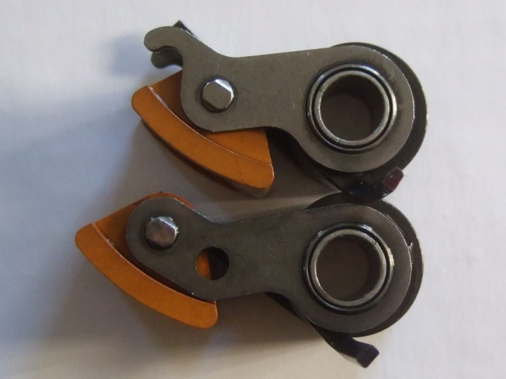

Das Geheimnis, warum der hintere Spanner trotz geringerer Kettengeschwindigkeit schneller verschleißt, kann ein Stück gelüftet werden.
Wie das Foto zeigt, hat der hintere Spanner (oben im Bild) bei exakt gleicher Feder und gleichem Gleitschuh einen deutlich kürzeren Hebelearm. Daher ist sowohl die Anpresskraft des Gleitschuhs auf die Kette als auch (bei Verschleiß) dessen Lageänderung zur Kette deutlich größer als beim vorderen Spanner!
Attachment 451483

Karl, bist du sicher dass es die gleiche Feder / Federkonstante ist ?
was ich allerdings auch mal so annehmen würde ...

Neuer Beitrag 31.07.2010 09:02
@vamos
Ja, ich bin sicher! Ist eben H-D Gleichteilestrategie
Neuer Beitrag 31.07.2010 15:56
Mit der Annahme, daß wg. exakt gleicher Feder und kürzeren Hebelarmes der hintere Spanner zwingend mit höherer Kraft angepresst wird, wäre ich vorsichtig. Entscheidend für den Anpressdruck ist, außer der Gleichheit der Feder (und damit der Federkonstante, bei dieser Art Feder linear mit dem Verdrehwinkel zunehmend) und dem "verdrehten" Hebelarm der bereits erwähnte Verdrehwinkel. Der hängt von der Postion sowohl des Lagerpins, als auch des Loches für den Federzapfen ab). Erst wenn auch die letztgenannten Parameter gleich sind, liegt der kürzere Hebelarm mit seinem Gleitschuh mit höherem Anpressdruck an der Kette an.
Ein weiterer, m.E. zu berücksichtigender Gesichtspunkt, ist der Unterschied in der Anlenkung der Spannerhebel. Der vordere wird gezogen, der hintere geschoben. Das führt zur Erhöhung des Anpressdrucks durch das Moment um die Spannerachse, das durch die Gleitschuhreibung auf der Kette u. den Hebelarm des Spanners senkrecht zur Kette erzeugt wird. Die in Längsrichtung unsymmetrischen Gleitschuhe (zum. unsymmetrisch bzgl. der Anordnung ihrer Drehachse im Spannerhebel) werden merkwürdigerweise auch einmal mit dem langen Ende entgegen der Laufrichtung betrieben (vorn), hinten mit dem kurzen Ende.
Grundsätzlich von der Hand zu weisen ist die Annahme höheren Anpressdrucks allerdings nicht, denn der zu spannende Kettentrum ist hinten deutlich kürzer (steifer) als der Trum der vorderen Kette, hinten ca. 6 Glieder frei, vorn ca. 10.

Neuer Beitrag 01.08.2010 15:55
Hallo Uli,
bin Deiner berechtigten Anmerkung zu ggfs. unterschiedlichen Vorspannwinkeln der beiden Spannerfedern mal auf den Grund gegangen.
Ergebnis: Vorspannwinkel von ca. 75° bei beiden Spannern gleich!
Es bleibt also festzuhalten, dass der hintere Spanner trotz langsamerer Kette schneller verschleißt, weil er
- einen höheren Anpressdruck hat
- geschoben statt gezogen wird
Letzterer Aspekt in Verbindung mit kurzer Hebellänge dürfte auch die starke Progression erklären.

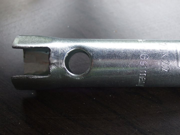

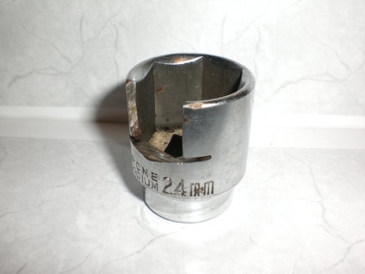

Zum Thema Eigenbau des Spannerwerkzeuges:
Als Variante der u.a. von El Indio beschriebenen 24er Nuss
kann man auch einen billigen Rohrschlüssel umfunktionieren:
Man muss eine der sechs Abflachungen des Sechkants entfernen.
Dazu genügt je ein Schnitt mit der Flex oder Eisensäge die Kante entlang. Den stehen bleibenden Blechlappen einfach abbrechen.
Der hier gezeigte 22er geht bei entspannter (und damit im Durchmesser größerer) Feder noch gerade so drüber.
