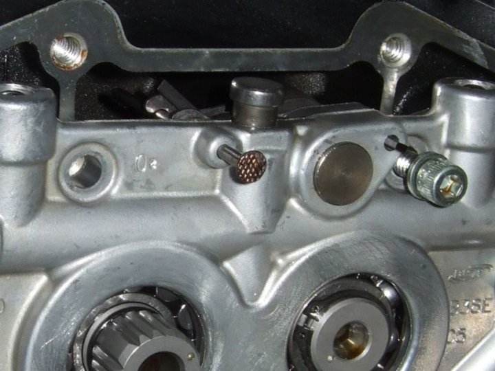

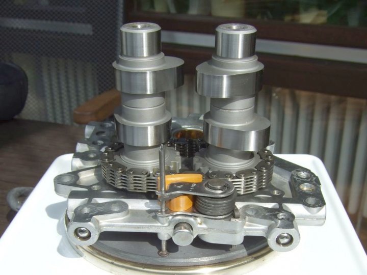

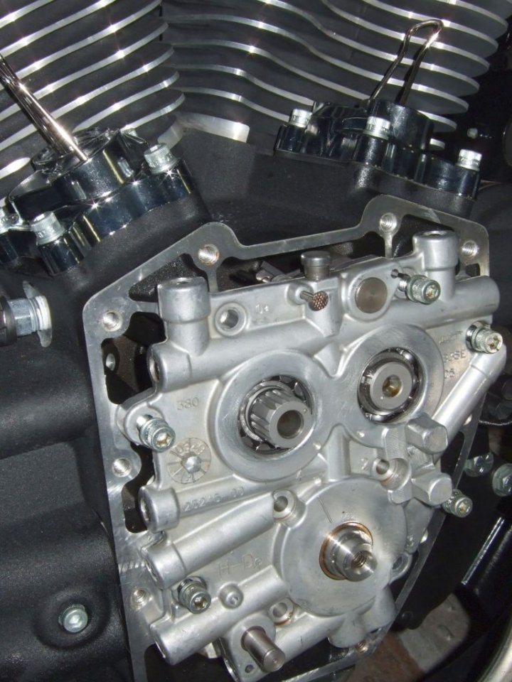

Sodele, mein Paket ist immer noch nicht da, aber mit einem hinteren Kettenspanner vom Freundlichen geht‘s einen guten Schrit weiter.

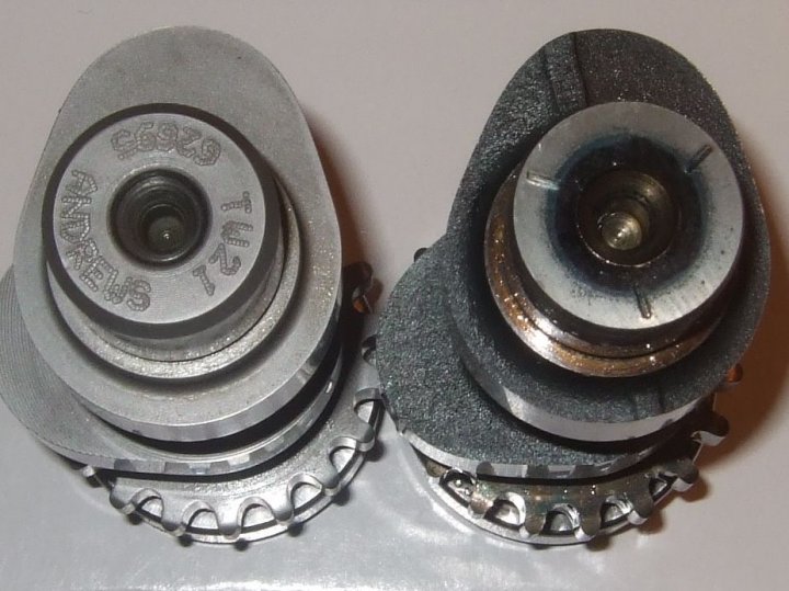

Die Andrews 21 (links) hat einen um ca. 8° "früheren" Einlassnocken (vorne im Bild) für mehr Bums im Drehzahlkeller
Dank Kochplatte ist der Einbau mit einem "Blopp" erledigt
Und wenig später ist die Einheit im Motor

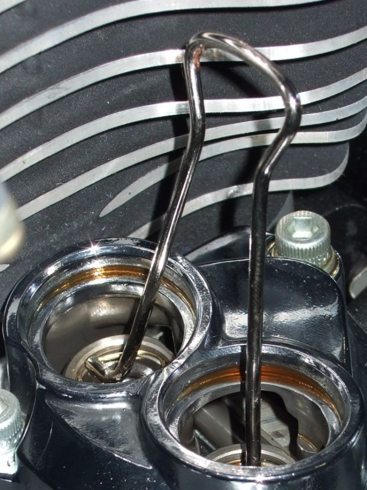

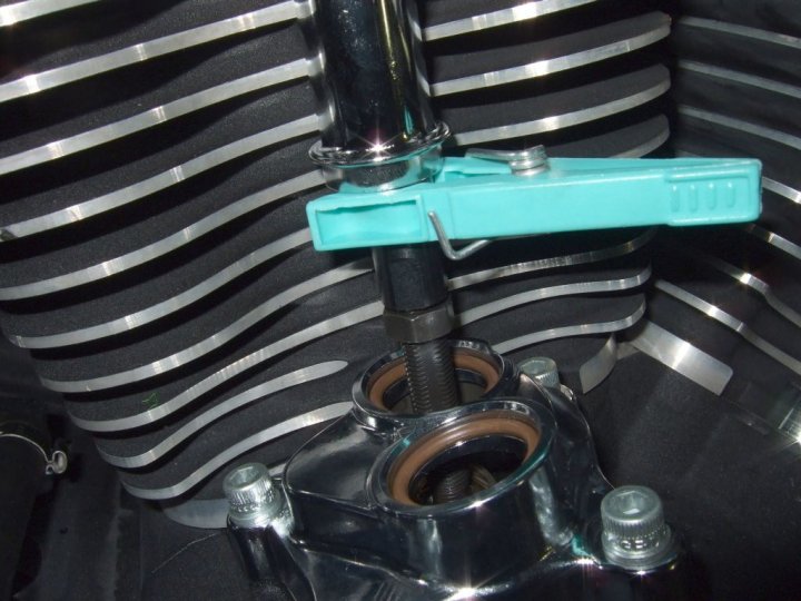

Die Stössel werden mit Teilen eines "Foldback-Clip" aus dem Schreibwarenladen gehalten (Tip aus dem Handbuch)
Der innere Spanner darf bei Montage der Nockenwellen keinen Druck auf die Kette ausüben, sonst klemmt‘s
Dann folgt das Anschrauben der Lagerplatte streng nach Vorschrift im Handbuch

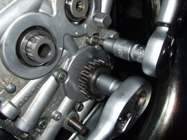

Und weiter geht‘s:

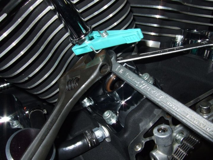

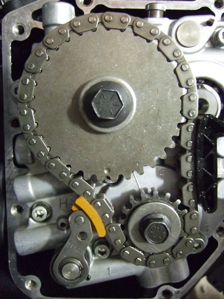

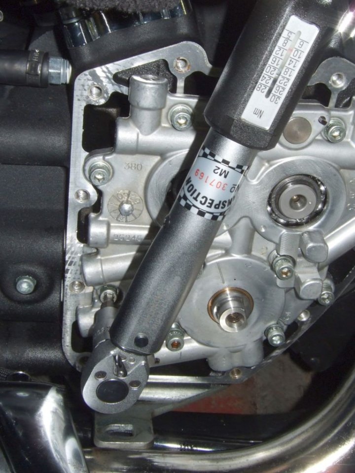

Nach Verschraubung der Nockenwellenplatte ist das Zentrieren der Ölpumpe der nächste, wichtige Schritt!
Die Pumpe wird von den vier Schrauben rund um das Kurbelwellenritzel gehalten.
Diese werden zunächst nur ganz wenig und dann in kleinen Schritten angezogen, wobei zwischen den Schritten die Kurbelwelle jeweils eine Umdrehung bewegt wird. Dabei kann sich die Pumpe zum Kurbelwellenstumpf zentrieren.
Das Handbuch verbietet das Drehen der Kurbelwelle über die Ritzelschraube, weil diese bei zu großem Moment abreißen kann. Ich habe das mit einem auf 20Nm eingestellten Drehmomentschlüssel trotzdem gemacht. Die 20Nm liegen sicher unter dem für die Schraube gefährlichen Drehmoment und wurden beim Drehen der Kurbelwelle (Leerlauf und ohne Zündkerzen ) nicht annähernd erreicht.
In diesem Bild sieht man die beiden Schlüssel zum Anziehen der vier Schrauben und zum Drehen der Kurbelwelle. In Natura geht das nicht gleichzeitig
Die zierliche Feingewinde-Schraube für das große Zahnrad an der hinteren Nockenwelle braucht 46Nm! Der Drehmomentschlüssel muss was taugen, um da einigermaßen genau zu sein. Sonst kommt nach fest ab! Und rotes Loctite nicht vergessen...
Hier sieht man nun die komplettierte Steuereinheit 😁

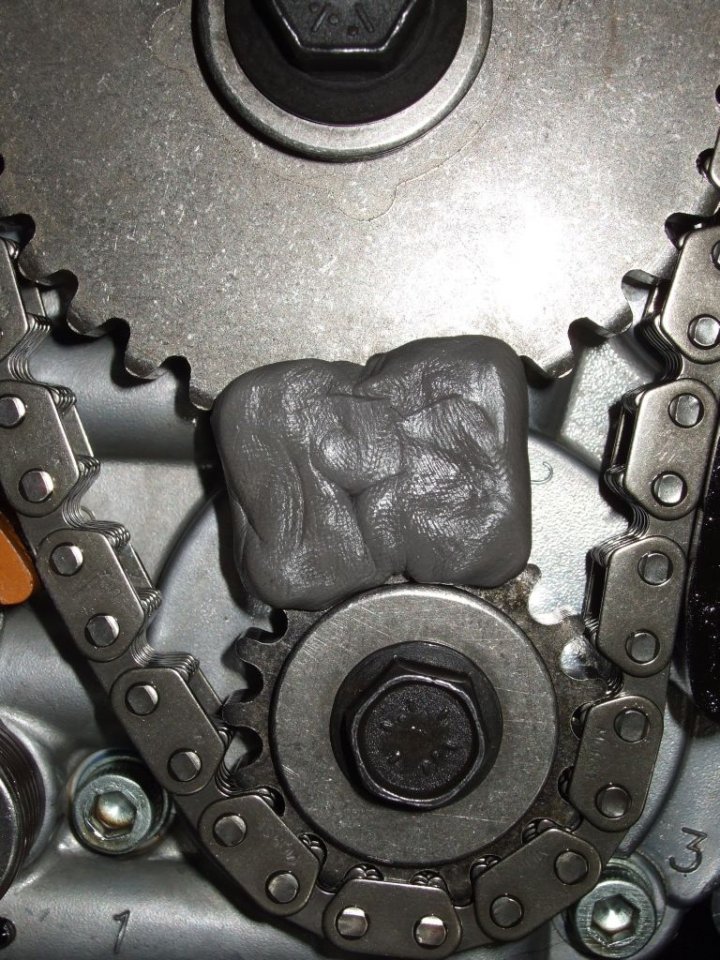

Und noch eins:
Als einfache und technisch trotzdem einwandfreie Methode zur Herstellung eines Blockierwerkzeuges hat sich für mich die Verwendung von Epoxi-Knete herausgestellt.
Einfach ein gut Haselnuss-großes Stück zwischen die Räder drücken und 1/2 h warten.
Dabei darauf achten, dass die Knete nicht hinter die Zahnräder gedrückt wird, sonst lässt sich das Werkzeug nicht mehr abziehen
Der Formschluss dieses Werkzeuges ist perfekt und das Materieal sehr schonend für die Zahnräder! Das Teil kann beliebig oft wiederverwendet werden.

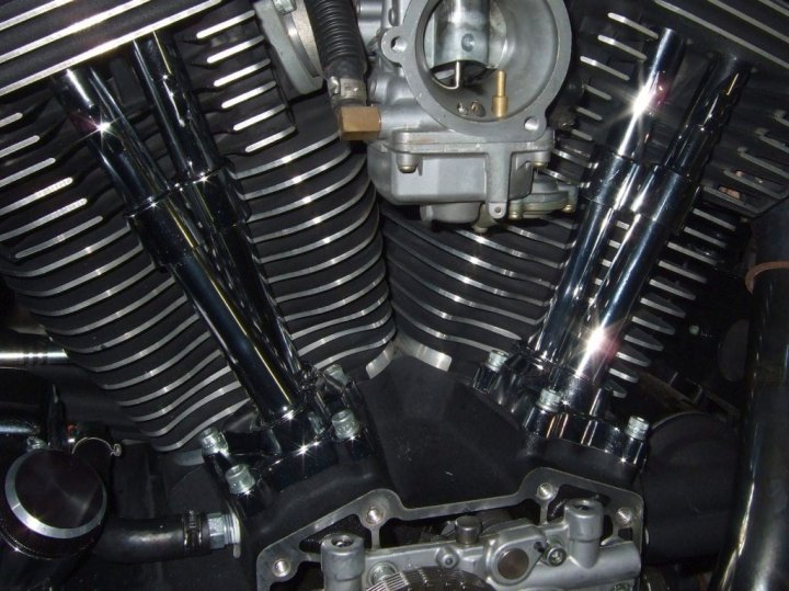

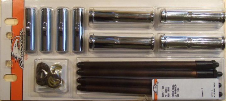

Und hier der letzte Akt: Einbau der "Screaming Eagle quick install adjustable push rods" 😁
Wie berichtet, habe ich mir ja die Schrauberei an den Rockerboxen bei dieser und allen zukünftigen Arbeiten an den Nockenwellen erspart. Hierzu wurden die originalen Stößelstangen mit einem Bolzenschneider "zerstörend demontiert" (offizielle H-D Methode!). Und jetzt muss ich natürlich Stangen einbauen, die zum Einbau verkürzt werden können. Das sind die oben genannten von SE.
So sieht das Kit aus. Kürzere Stößelrohre schaffen Platz für die Einstellung der Stößelstangen.

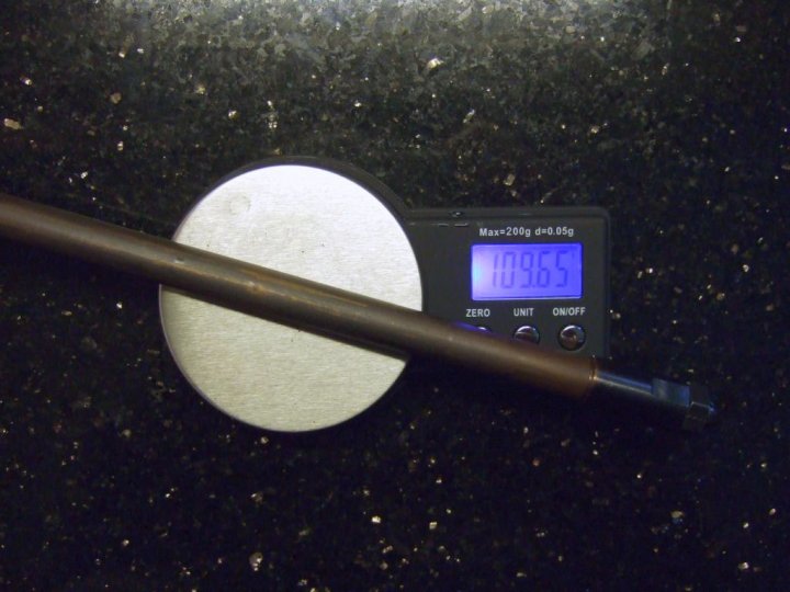

Peter (silent grey) wollte wissen, ob die Dinger schwerer sind als die Originalstangen. Auf der Verpackung steht, dass das "Performance Parts" sind und die Garantie erlöschen kann. Ich also so ein Teil vom "Schreienden Adler" voller Erwartung auf die Waage gelegt:
Das sind 30g mehr als beim starren Original!!!   Na ja, sollte bei einem Treckermotor nicht viel ausmachen...
So sieht die verstellbare Stößelstange nach dem Einfädeln aus. Das kürzere Stößelrohr schafft Platz zum Einstellen:
Und jetzt kommt der Arbeitsgang, wo man sich 3 Hände wünscht    Der kleine Schlüssel darf ein metrischer 8er sein!
Und schließlich ist alles rund um die Stößelstangen zusammengebaut 😁
Ein halbes Stündchen später, lief der Treckermotor wieder. Nach 3 Sekunden geklapper waren die Hydrostößel mit Öl gefüllt und das Klangbild des Motors war tadellos.😁
Morgen ist trockenes Wetter und Probefahrt! Bin gespannt, was meine neuen "Low-End-Torque" Nocken (Andrews 21) bringen😜
