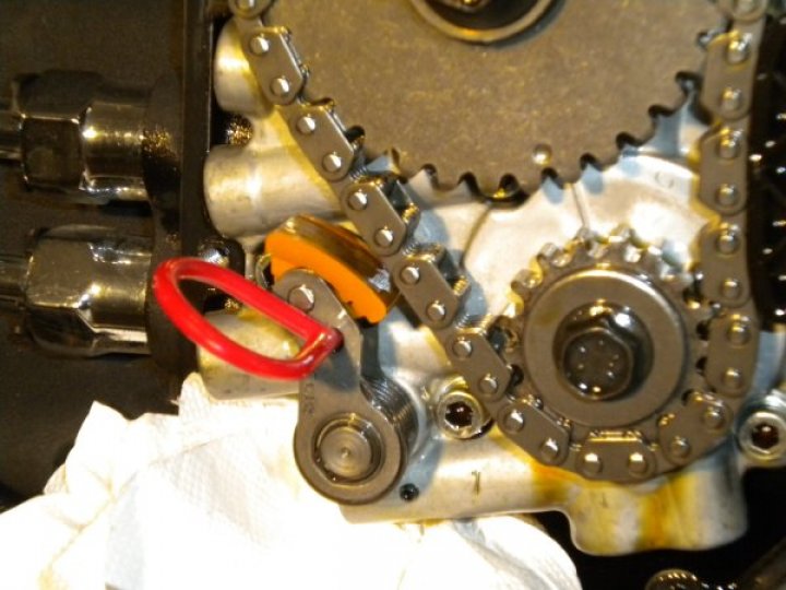

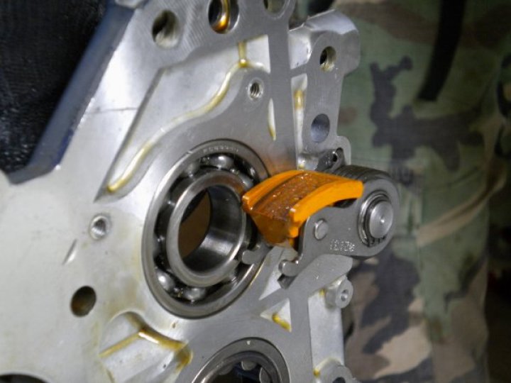

So sahen sie aus, die Spanner, nach 46.000km.
Vorderer Spanner:
Hinterer Spanner:
Attachment 451570
Attachment 451571
Dieser Beitrag wurde schon 1 mal editiert, zum letzten mal von sepp am 09.08.2010 21:46.

Neuer Beitrag 09.08.2010 22:23
just in time würd ich mal sagen
Gruss Hans

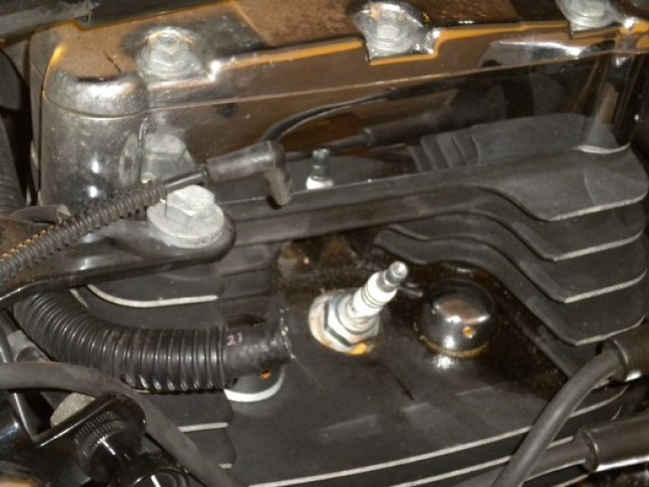

Da am hinteren Zylinder, offensichtlich an der unteren Rockerboxdichtung leichter Ölaustritt vorhanden war (nur bei höherer Geschwindigkeit/oder Drehzahl), wurden diese Dichtungen an beiden Zylindern ebenfalls getauscht.
Ölfilm hinterer Zylinder:

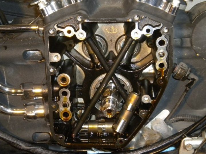

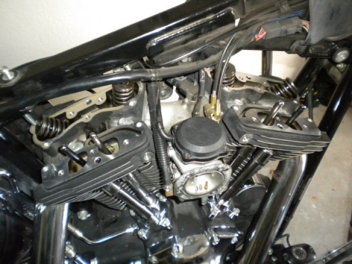

Rockerboxen sind entfernt:
Durcheinander:

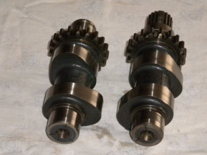

So sahen die Nockenwellen aus: (Für uns kein Grund zum Tausch.)
Nachdem wieder alles zusammengebastelt war wurde ein "vorsichtiger" Startversuch unternommen und sie lief einwandfrei. 😁
Das bekannte anfängliche Klappern der Stössel war nach ca. 5 Sekunden beendet.

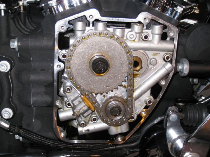

So sieht das beim TC96 aus. Der hintere Spanner ist wohl mit keinem Trick der Welt einsehbar. Ob der Krümmer weg muss, hängt nur von der Zugänglichkeit der drei Deckelschrauben rechts unten (in einer diagonalen Linie angeordnet) ab. Wenn Du die mit einem ggfs gekürzten Inbus lösen kannst, kann der Krümmer dran bleiben.

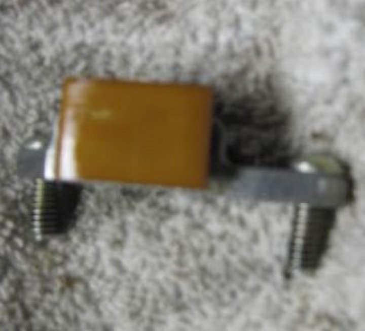

Mal wieder ein (leider unscharfes) Bild eines Spannern der neuen Generation (TC96) aus einem amerikanischen Forum.
Der Motor ist Bj. 2007 und hat 96.000 km auf der Uhr! Nicht schlecht 😁

wenn ich das richtig sehe , so gut wie kein Verschleiss ; sauber.
