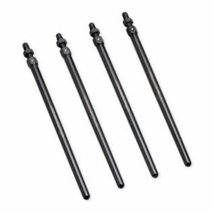

Karl schrieb
..."Sodele, der Reparaturplan ist fertig und wie folgt:
1. Ich bleibe beim aktuellen Spannersystem, wechsle also nicht auf die Hydraulik der TC96, sonder tausche nur die Spanner.
2. Damit die Köpfe nicht angefasst werden müssen (never change a running system!), rüste ich auf "Adjustable Screaming Eagle Pushrods" um. (Diese Investition lohnt sich spätestens, wenn ich nochmal irgendwann an die Spanner, Nockenwellen oder Ölpumpe ran muss.)
So sehen die Stößelstangen aus:
manche Freds haben eben einige Seiten mehr, da lohnt sich das Blättern, um am jeweiligen Thementeil rundum informiert zu sein.
Die Weiterverwendung der Seriennocken halte ich auch für wenig sinnvoll wenn schon alles so weit auseinander ist. Nicht allein wegen der Fehlstellen auf dem Lagerzapfen, sondern weil es kaum mehr als ein Taschengeld ist, im Zusammenhang mit diesem Eingriff Nocken einzusetzen, die ein erhebliches Plus an Fahrfreude generieren. Gilt doch nach wie vor die alte Weisheit " Hobbies und Leidenschaften haben kein Preisschild".
Gruß, silent
Attachment 451278

Neuer Beitrag 29.07.2010 07:51
@Peter
hab ich leider überlesen von karl seiner einbauteileanleitung.
ich meinte aber auch damit,
das sich manch einer überlegen sollte ,
ober die oem oder einstallbare bei so einer arbeit einbaut.
wenn ich mal wieder meine zettelrechnug finde,
mit S&S stösselstangen, lager, spanner und dichtungen
glaub ich irgendwas um die 550 Teuros mit einbau.😜

..."hab ich leider überlesen"...
max ja nix  .
Viel interessanter -und wichtiger- ist in diesem Zusammenhang, dass man sich durch den Einbau der verstellbaren Stösselstangen keinen Gewichtsnachteil einbaut.
Hier ist Karl einmal gefordert und angesprochen, das Gewicht der OEM Stössel dem der verstellbaren gegenüberzustellen. Da er die OEM Stössel mit Sicherheit mit einem Bolzenschneider "erlegt", wird auch kein Gewichtsverlust zu Tage treten, auch wenn man in diesem Fall nur "Stückwerk" zum Wiegen hat.
Sofern bei den unterschiedlichen Stösselarten unterschiedliche Materialstärken zum Einsatz kommen, durch die der Ersatz nicht schwerer wiegt, ist zumindest alles im Lot. Anderenfalls würde man einen Gewichtsnachteil im Ventiltrieb einbauen. Wir haben zwar keine Motoren, die durch eine zunehmende Massenträgheit spürbar an Performance verlieren würden, aber durch zwangsläufig höhere Kräfte an den Umkehrpunkten erfahren verschiedene Bauteile doch eine vermeidbare Mehrbelastung. Gerade bei einem Fahrzeug, welches langfristig im eigenen Besitz verbleiben soll, könnte es dann schon eine Überlegung wert sein, nicht doch lieber den erhöhten Aufwand über die Demontage der Kipphebelböcke zu gehen.
Ich hoffe, wir werden hören/lesen, wie weit oder weniger weit die Gewichtsunterschiede sind.
Gruß, silent

hi
andrews 26 nocken:
kann man diese mit den originalen stösselstangen fahren? da bei der heritage eh die rockerboxen runter müssen wegen einer undichtigkeit stelle ich nicht um auf verstellbare teile.
gibt es vielleicht bestellnummern, bezugsquellen und preise für die teile?
da einige hier darüber genau bescheid wissen brauche ich ja nicht nochmal alles zusammensuchen.
danke
sepp
ob ein paar hundert gramm bei den Bulldogen was ausmachen würden.🤪
ausser, vielleicht marke eigenbau aus Blei.😜

 @sepp
bei CC ca. € 350,- (Preisangabe € 235,- im Katalog ist leider Theorie!)

Neuer Beitrag 29.07.2010 10:43
..."kann man diese mit den originalen stösselstangen fahren?"...
i.d.R. sind alle Nocken, die als "bolt in" ausgewiesen werden, mit den serienmässigen Stösselstangen zu betreiben.

Neuer Beitrag 29.07.2010 11:22
Moin, die von mir genannten Nockenwellen kann man mit original Stößelstangen fahren, der Einbau erfordert allerdings die Demontage des Tanks und das Öffnen der Rockerboxen um die Kipphebelblöcke zu lösen. Der einfachere Weg wäre der Bolzenschneider, um den Weg für einstellbare SS freizumachen.
Gruß, Armin.
