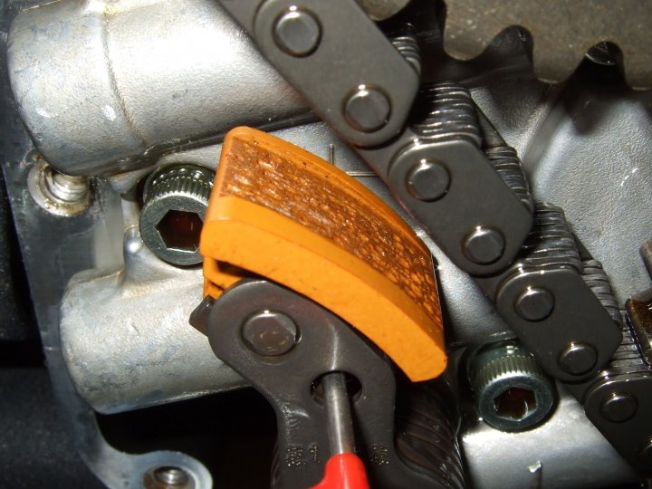

Da bisher von "Jims" angebotene Tool zum Abheben des federbelasteten Gleitschuhs von der Steuerkette gibt es seit diesem Jahr auch von H-D. Und sogar für weniger Geld als bei Jims 😁
Das Kit hat die Teilenummer 94075-09 und kostet ca. € 40,- in D bzw. $ 40,- in USA (Der Preis ist immer noch recht heavy...)
Ich habe mir das Ding gerade aus USA mitgebracht, weil demnächst eine Inspektion der Gleitschuhe ansteht.

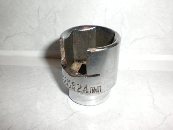

Neuer Beitrag 30.06.2010 21:12
und hier die version für sparfüchse.
aus einer alten 24er nuß 1,5cm rausgeschnitten.
zum sichern  nen 50er nagel und gut is.
wenn du ne nuß kaufen mußt, kosten dreifuffzig.
zeitaufwand  3 min.
sparende grüße el

Neuer Beitrag 24.07.2010 12:04
So jetzt hat‘s mich auch erwischt!
Nach nur 48.000 km, sehr schonender Fahrweise ohne Kurzstrecken und bestem Öl ist der hintere Spanner Schrott!
Hier der vordere Spanner, noch innerhalb der Verschleißgrenze von 50%
Und so sieht der hintere Spanner aus: Komplett runter und bereits angebrochen!
Und zum Vergleich hier der selbe Spanner bei 25.000km
Der Verschleiß scheint tatsächlich progressiv zu sein...

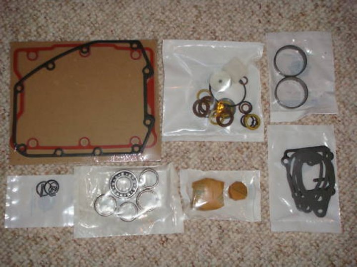

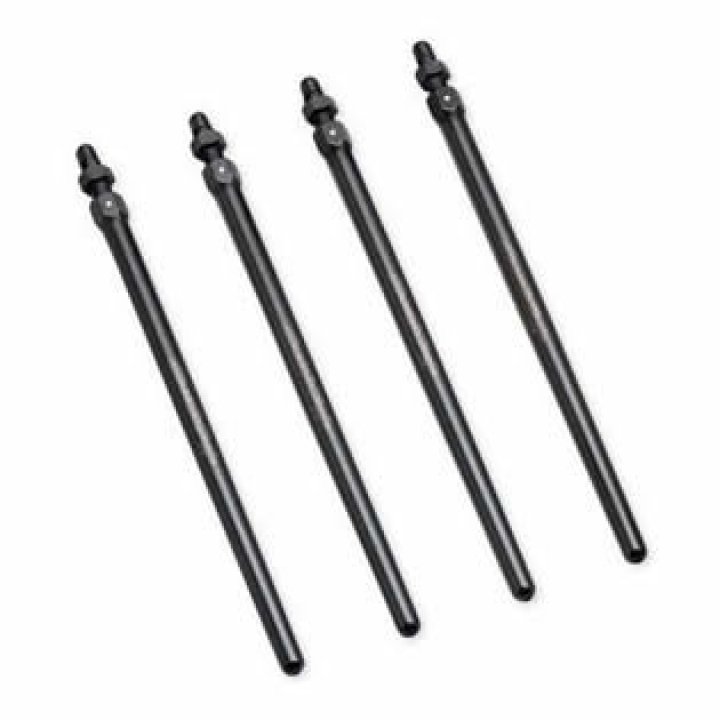

Sodele, der Reparaturplan ist fertig und wie folgt:
1. Ich bleibe beim aktuellen Spannersystem, wechsle also nicht auf die Hydraulik der TC96, sonder tausche nur die Spanner.
2. Damit die Köpfe nicht angefasst werden müssen (never change a running system!), rüste ich auf "Adjustable Screaming Eagle Pushrods" um. (Diese Investition lohnt sich spätestens, wenn ich nochmal irgendwann an die Spanner, Nockenwellen oder Ölpumpe ran muss.)
3. Bei den Spezialwerkzeugen greife ich auf das freundliche Angebot von Uli Fingerle zurück (weiter vorne in diesem Thread)

5. Ich erwerbe das "gasket kit cam service", welches neben allen erdenklichen Dichtungen (für Rockerbox, Auspuffflansch, Steuergehäusedeckel, Stößelstangenabdeckungen. etc.) auch alle erforderlichen Seegerringe und das Kugellager der vorderen Nockenwelle enthält!
Die Einkaufsliste ist erstaunlich übersichtlich:
1 x cam chain tensioner primary        39954-99A                ca. $   80,-
1 x cam chain tensioner secondary   39964-99A                 ca. $   80,-
1 x gasket kit cam service                 17045-99C                 ca. $ 110,-
1 x quick install adjustable pushrods 17997-99A                 ca. $ 150,-

So sehen die Stößelstangen aus:
...und so das "gasket kit":
