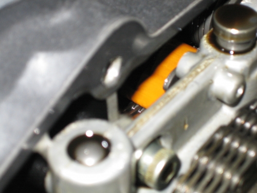

Hallo Zusammen,
heute habe ich routinemäßig meine Nockenwellenkettenspanner meiner 2001er FLSTC bei 52910 km geprüft.
Der vordere Kettenspanner hat ca 1 mm Verschleiß.
Der hintere Kettenspanner zeigte durch die Inspektion mit einem Zahnarztspiegel augenscheinlich auch nur minimalen Verschleiß.
Die Fingerprobe im unteren Gehäuse brachte im Öl allerdings etwas zu Tage was mich dann doch etwas erschreckte!! Der hintere Spanner hat sich offensichtlich aufgelöst bzw. zumindest einTeil hat sich vom Kunstofteil abgelöst!!!!!
Also => Austausch!

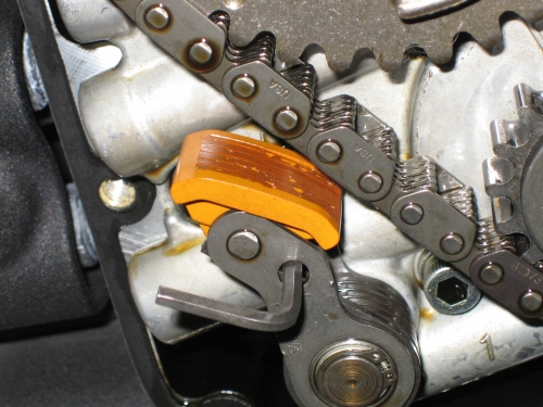

Hallo an alle!
Ich bin der Pawnee! Fahre eine Road King Classic. Durch euren Threat bin ich überhaupt erst auf die Idee gekommen, nach den Spannern zu schauen.
Ich denke aber, dass diese sich im akzeptablen Bereich befinden.
Baujahr 2001, 30.800 km, Verschleiß vorne ca. 0,5 mm bis 1 mm hinten nicht ausgebaut. Grober Ansicht nach ähnlich.

..nur ein kurzer Zwischenstatus:
Spanner sind raus....bei 52910 km.
Der hintere Spanner ist total verschlissen...und ich habe es trotz Zaharztspiegel in eingebautem Zustand nicht gesehen!!
Der vordere Spanner hat eine Abnutzung von 1,4 mm (Verschleißgrenze ist 2,3 mm).

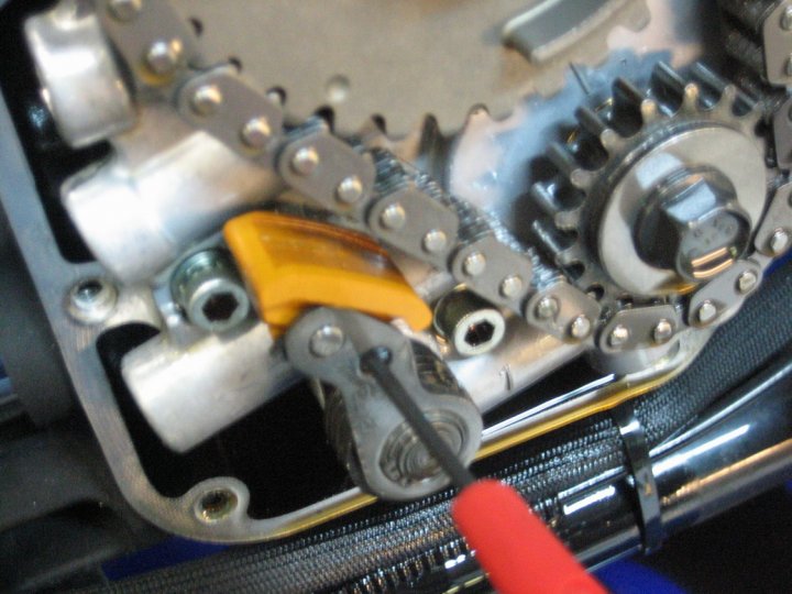

Noch einer für die Statistik. Hab gestern, im Zuge eines Ölwechsels, auch mal nachgesehen.
Mopped:
Dyna Wide Glide FXDWG
Twin Cam 88
Baujahr 1999
KM: 19.700
Dynojet Thunderslide Kit
Screaming Eagle I Slip-On Auspuff
K&N Luftfilter
rest original
man kann erkennen, dass die Kettenspanner nicht mehr neu sind, aber von eingeschliffenen Verschleißspuren kann ich nicht sprechen. Sind nur leicht angeschliffen. Also alles im grünen Bereich.
