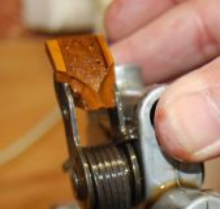

So sahen meine 2. Spanner dann nach ca. 40 Tkm aus:
ich bin mir allerdings noch nicht so ganz schlüssig, ob ich der neuen Konstruktion by Harley-Davidson wirklich über‘n Weg traue.
Gruss Hans

Eieiei! Habe mal die "Lupe" genommen.
Das ist aber gar nicht lustig!

nööö, kam ja aber auch nich mehr drauf an

Was mir auffällt sind die scharfen und nicht eingelaufenen Bruchkanten des Spanners. Das Bruchbild unterscheidet sich deutlich von allem, was wir bisher an Brüchen zu sehen bekamen.
Das weist m.E daruf hin, dass der Bruch des Spanners entweder eine direkte oder indirekte Folge des Lagerschadens der Nockenwelle war oder durch grobmotorische Demontage ("kommt eh in den Schrott") zustande kam.
Die Tiefe des Spannerverschleißes liegt m.E. noch im Rahmen der bisher bis 40.000km beobachteten "normalen" Bandbreite und im Rahmen dessen, was H-D an Verschleiß zulässt.
Aus den genannten Gründen würde ich vorerst nur ungern einen kapitalen Spannerschaden bei 40.000km in unserer Statistik dokumentieren.
Meinungen dazu?

die Abbrüche sind Ausbaufolge. Am 2. (ohne Bild) ist eine Seite jedoch schon durch. Wäre eine Frage von nicht mehr sehr viel Zeit gewesen.
