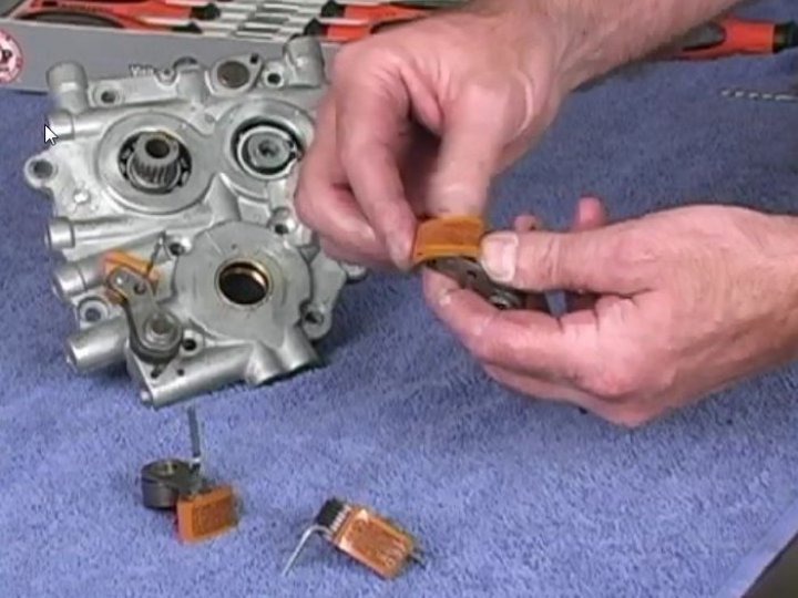

Neuer Beitrag 18.11.2009 20:51
Pawnee: Habe eine DVD gefunden.
Dort wird gezeigt, wie sowohl der Twin Cam A als auch der Twin Cam B zerlegt und wieder zusammengesetzt werden.
http://www.amazon.com/exec/obidos/ASIN/B000CR1WSA/american06-20/
Gruß Pawnee
Habe das Teil bei http://www.motopowervideo.com/Harley.html käuflich erworben 😁
Was soll ich sagen? Alle Montageumfänge rund um den Motor (nicht Primär und Getriebe!) werden sauber gezeigt und erklärt.
Ich liebe es! 👏
(der englischen Sprache sollte man allerdings mächtig sein)
Attachment 451473
Dieser Beitrag wurde schon 1 mal editiert, zum letzten mal von Karl H. am 22.11.2009 12:13.

Neuer Beitrag 18.11.2009 21:45
Mal noch eine Frage zu den Nockenwellenkettenspanner.
Meine sind nun schon seit 93Tkm drin und noch ok.
Hat einer schon Erfahrung mit dem UpgradeKit von HD mit den hydr. Spanner. Sind ja auch aus Kunstoff!
Könnte mir ja dies sparen, da bei einem Wechsel die original Spanner ja wieder 90 tkm halten würden!
Falsch?
10208 Posts seit 05.11.2011
Neuer Beitrag 18.11.2009 21:55
Hi Peter,
die tolle Laufleistung Deiner Spanner weist auf eine gute Kette hin, und vielleicht auch auf gute Schmierung und schonende Fahrweise. Neue Spanner halten dann wahrscheinlich ähnlich lange.
Also: Richtig!  😁
