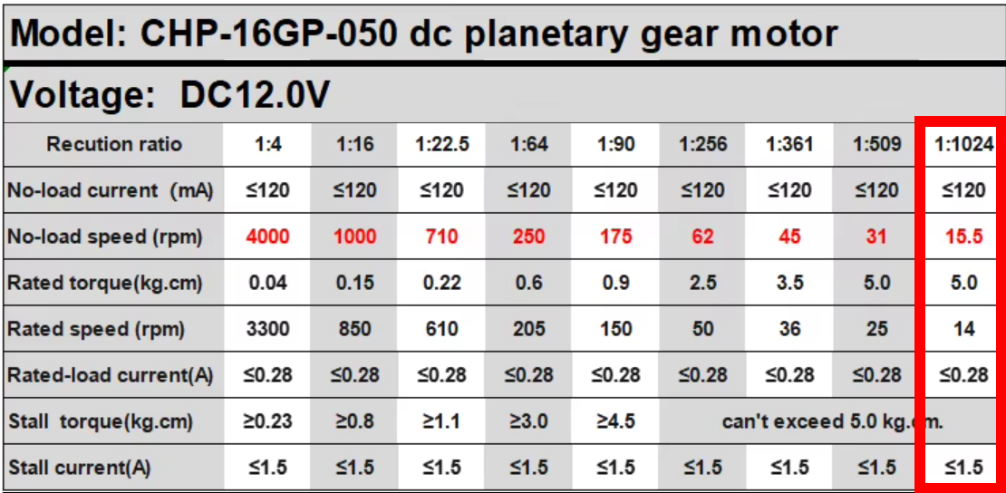

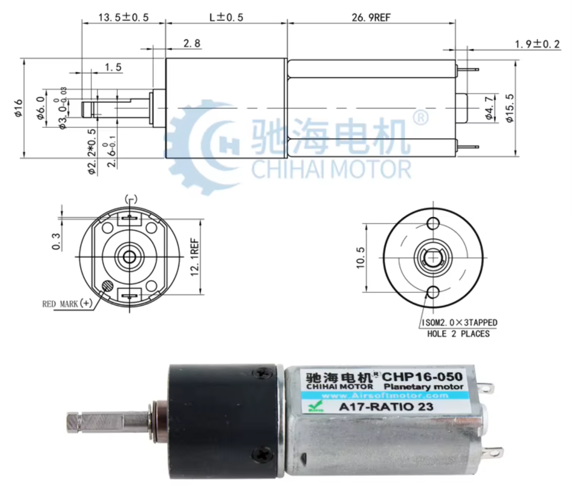

Für alle, die den Stellmotor selber ersetzten wollen
Folgender passt einwandfrei und funktioniert auch mit der Kesstech Elektronik (Version mit 15rpm und 12V)
https://de.aliexpress.com/item/100500839...ayAdapt=glo2deu
Falls der Link von oben in ein paar Jahren nicht mehr gehen würde: ChiHai Motor CHP-16GP-050 16mm High Speed mini dc gear with planetary gearbox 050 motor 12V
Benötigt wird:
  • Dremel
  • Silikon
  • Epoxyd Kleber
  • Lötkolben
Kesstech verwendet ein einfaches PVC-Kabel, wie man es von der Nachttischlampe kennt. Dadurch ist blau: minus und braun: plus. So stimmt auch gleich die Polarität.
ACHTUNG: Falls das Epoxyd recht dunflüssig ist, läuft es durch eine zusätzliche 1,5 mm große Öffnung in das Getriebe. Dadurch durfte ich einen Stellmotor zweimal ersetzen.
Langzeiterfahrungen habe ich keine, aber fürs erste funktioniert es gleich wie vorher
