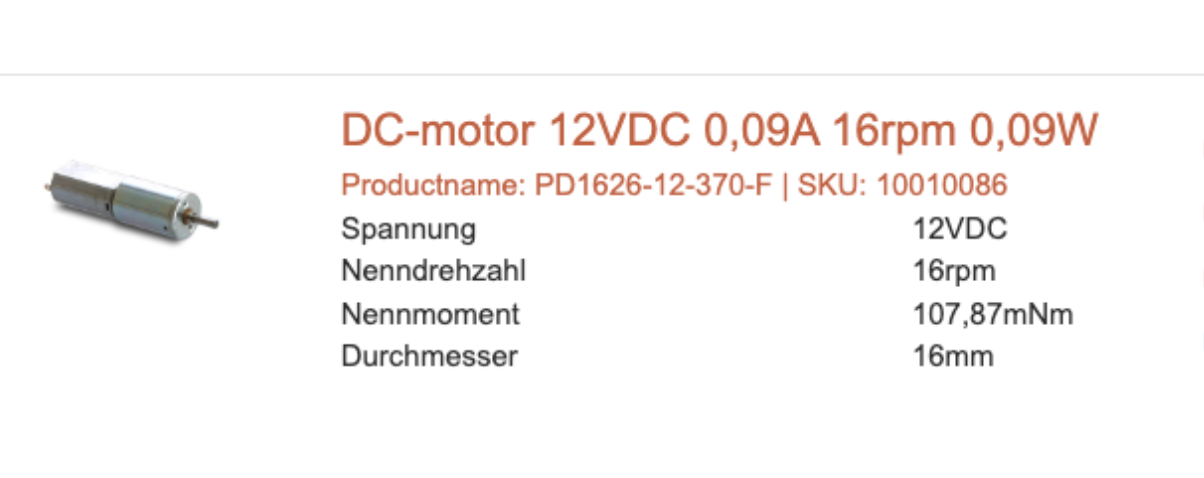

Servus zusammen,
da ich aktuell nichts bei Kess bekomme, wollte ich an die Reparatur selbst dran gehen.
Für die ESE Motoren (Zylinder) kann ich die DC-motor 12VDC 0,09A 16rmp 0,09W aus dem Screenshot nehmen?
Danke & beste Grüße
Attachment 448191
Attachment 448192

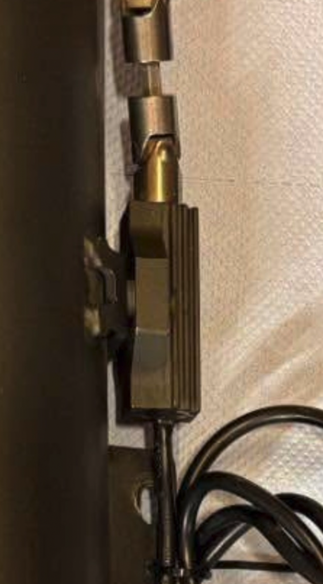

Neuer Beitrag 22.03.2026 12:22
bei mir hat ein Stellmotor meiner Kesstech den Geist aufgegeben. Ich habe die Reparaturanleitung schon gefunden für die Stellmotoren mit den Modellbau Servos. Allerdings ist bei mir ein anderer Motor verbaut. Meiner hat nur 2 Anschlüsse, einen Brauen und einen Blauen. Hat jemand dazu eine Lösung gefunden oder schon selbst gelöst?
Ich hab die Anlage an einer Breakout 103 FXSB aus dem Jahr 2014
Bezeichnung auf dem Stellmotor ist ZM210118606
Liebe Grüße Martin
Attachment 449040

zum zitierten Beitrag Zitat von bootlove
Liebe Grüße Martin
Von KT bekommst du keine Hilfe?
