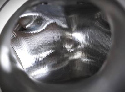

Hab noch ein schickes Bild von der CNC Bearbeitung innen. Das Teil kostet übrigens nur 195 $ US Free Ground Shipping. Dichtungen nicht vergessen..... Weiß nicht, ob die dabei sind. Bei mir waren Sie es von Fuel Moto.
