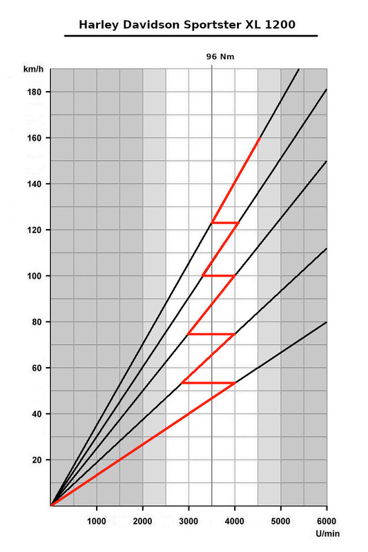

habe überall nach einem Drehhzahl/Geschwindigkeit-Diagramm gesucht aber nichts gefunden.
Darum habe ich mir jetzt selber eines erstellt, vieleicht hilft das ein bischen weiter.
Damit kann jeder selbst entscheiden wie weit er sein Schätzchen quälen will. großes Grinsen
Ich schalte normalerweise folgendermaßen:
1. Gang nur zum Anfahren
2. in 3. Gang bei 60 km/h
3. in 4. Gang bei 80 km/h
4. in 5. Gang bei 100 km/h
wenn's etwas flotter abgehen soll:
2. in 3. Gang bei 75 km/h
3. in 4. Gang bei 100 km/h
4. in 5. Gang bei 125 km/h

Hi @Ampel
der Ansatz ist schon ganz gut, aber Du müsstest bei Deinem Gangdiagramm noch einige Dinge deutlicher rausstellen, damit nachvollziehbar wird, warum gerade diese Werte sinnvoll sind. großes Grinsen
Daher hier mal meine Betrachtungen, die ich vor einiger Zeit mal durchgeführt habe.
1. Bild zeigt die Formel, die man nutzen kann, um auf Basis der Übersetzungen (Getriebe - Gänge) die entsprechende Geschwindigkeit auszurechnen. Einfache Excel-Tabelle machts möglich
2. Bild zeigt ein vergleichbares Gangdiagramm aber mit dem Bereich der höchsten Leistung (Drehmoment). Und es ist natürlich sinnvoll in dem Bereich zu schalten. Vor allem aber, wenn man hochschaltet und sich die Drehzahl dann entsprechend reduziert sollte man noch in dem Bereich liegen!!!
3. Damit bekommst Du dann das Schaltschema im Bild 3. Dies ist das Schaltschema eines TC96 Motors. Man sieht deutlich, dass man den 1. Gang doch - im Gegensatz zu Deiner Fahrweise höher drehen muss wenn man richtig stark beschleunigen will, da die Drehzahl beim Schalten doch sehr viel stärker absinkt als in höheren Gängen.
Aber wie gesagt, Du bist auf dem richtigen - mathematischen und physikalischen - Weg großes Grinsen
Attachment 427454
Attachment 427455
Attachment 427456

Wie du schon erwähnt hast sind deine Werte von einem TC96 Motor, das sieht bei einer Sportster XL 1200 etwas anders aus, max. Drehmoment bei 3.500 Umdrehungen.
https://i.postimg.cc/bGw2B7WY/Harley-Drehzahltabelle.png
Habe noch ein Beispiel hochgeladen um die Handhabung des Diagramms transparenter zu machen.
Letztendlich muß aber jede(r) selber entscheiden wie weit er/sie den Motor hochzieht, ist nicht zuletzt eine Frage des Benzinverbrauchs. großes Grinsen
