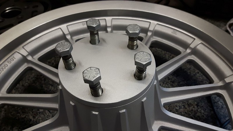

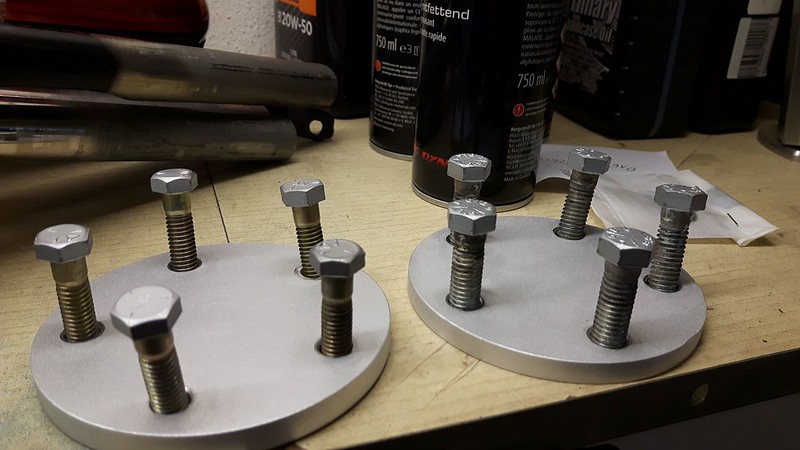

Zwischenzeitlich hab ich damit begonnen ein Paar alte Ersatzteile, die ich im Fundus habe, und für dieses Motorrad passen zu restaurieren, unter anderem ein Paar Felgen. Sie waren ziemlich abgegammelt,  hatten Korrosion und mussten gestrahlt werden. Da ich keinen Bock hatte, die Lager zu entfernen, hab ich mir von nem Bekannten Abdeckungen drehen lassen, diese dann montiert, und die Felge dann für 30 Euro strahlen lassen. Die Ränder hatte ich vor dem Strahlen schon poliert und wurden doppelt mit Panzertape abgeklebt. Das Ergebnis kann sich sehen lassen, ob ich die Speicheflanken noch poliere, weiß ich noch nicht.
