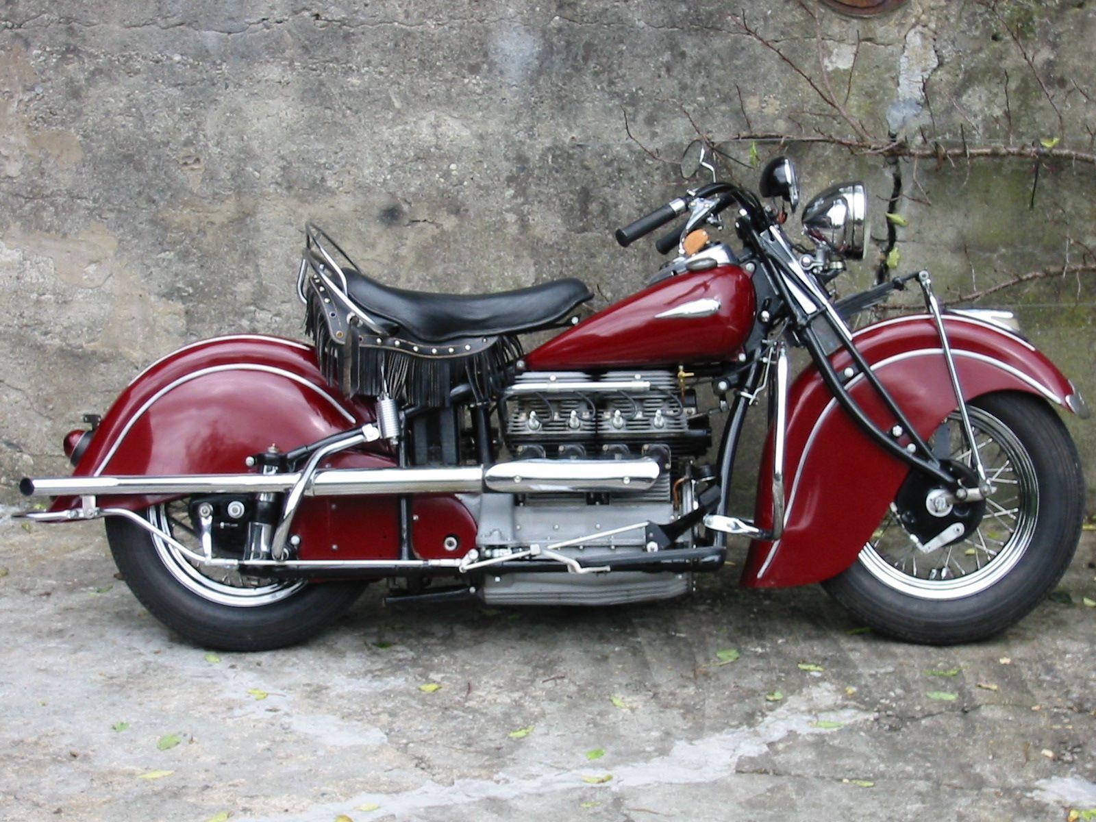

Neuer Beitrag 13.09.2018 07:39
zum zitierten Beitrag Motorrad ist mir keines bekannt. Die ersten 4-Zylinder Reihenmotore wurden ja von Honda (750 Four) und kurz darauf Kawa (Z1) gebaut und die hatten damals schon Vergaserbatterien,
Ach Herrje geschockt
Vierzylinder gab es schon lange vor den Japoniern
und alle hatten nur einen Vergaser
Hier nur ein kleiner Teil
Sogar aus amerikanischer Produktion
Henderson
Indian
Cleveland
Moos ist offline Moos · 14793 Posts seit 27.11.2010
14793 Posts seit 27.11.2010 aus Bayrisch Schwaben
Neuer Beitrag 13.09.2018 14:35
Jetzt sind mir welche bekannt. geschockt
Ich meinte ja auch quer eingebaute 4-Zylinder. großes Grinsen
