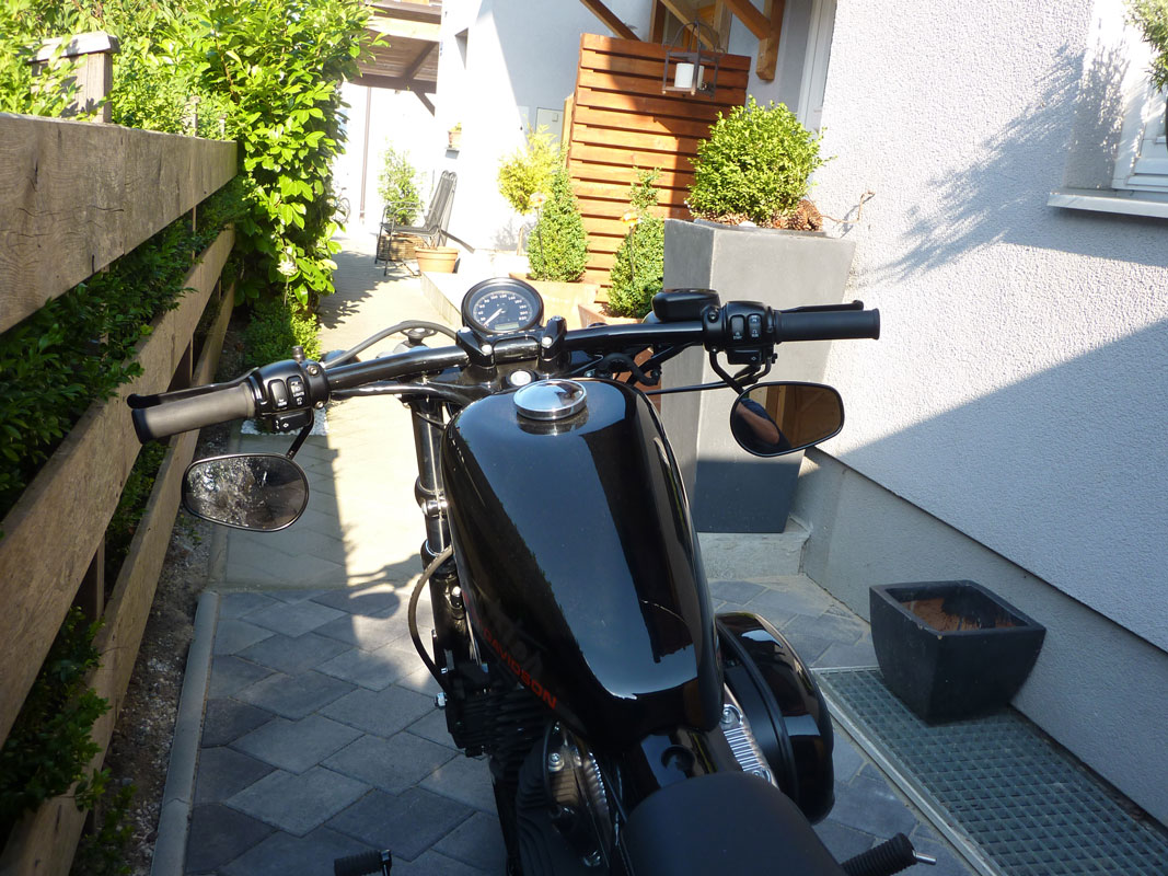

Neuer Beitrag 08.08.2011 22:50
zum zitierten Beitrag Zitat von yearone
hier mal ein bild von Hilarion hier aus´m Forum... 48 mit Dragbar... Schau Dir das mal an dann findest Deinen Fehler
was brauchts eigentlich um den Tacho so zu positionieren?
neuen Riser? und neuen Halter?

Neuer Beitrag 08.08.2011 22:55
a. ne 48
b. Gabelbrücken und Lenkerklemme der 48
c. nur die Lenkerklemme der 48 und umfangreiche Fräsarbeiten
d. einen RSD Tachohalter (für noch flachere Optik), der passt auch so an die Iron und nimmt die Lampe gleich mit auf.

Neuer Beitrag 09.08.2011 21:20
okay, und wie gehts bei einer Iron? same same but different? verwirrt
Wagge ist offline Wagge
Neuer Beitrag 09.08.2011 21:37
Steht doch alles da ... ok, Punkt a kannst du ignorieren, um deinen Tacho flach zu bekommen.
