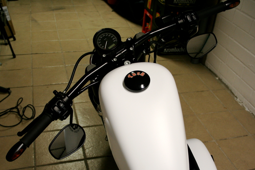

da muss ein lenker mit ner kröpfung her großes Grinsen
Gibt es Dragbars mit Kröpfung verwirrt
Bin jetzt gerade etwas verwirrt

george schau mal richtig auf dein bild, oben das sind die halbschalen die andere hälfte ist die brücke großes Grinsen
So sieht es aus bei der 48er, die unteren riser sind mit der Gabel eins.
Meine aber das einiege den LSL auf der 48 haben.
lsl hat verschiedene mit und ohne kröpfung, deiner ist ohne denke ist der LD1 wenn ich nicht irre

hier mal ein bild von Hilarion hier aus´m Forum... 48 mit Dragbar... Schau Dir das mal an dann findest Deinen Fehler
Neuer Beitrag 26.04.2011 21:46
jo, der hattse die kröpfung

Was meint ihr mit kröpfung, das der lenker nach hinten/innen geknikt ist?

Was meint ihr mit kröpfung, das der lenker nach hinten geknikt ist?
jo nennt man so .........

Hunters mach mal bitte ein Bild aus der Perspektive wie die Dragbar von Hilarion, wenn es geht etwas näher dran

hat meiner auch.
kann es sein das bei einen schmaleren Dragbar(meiner ist 85mm) die Kröpfung dann eher kommt ?
Werd wohl den von Fehling kaufen, nur kostet der hier 199CHF(155€) Baby
Also warten bis ich wieder nach Deutschland komme fröhlich
Trotzdem danke an alle die geholfen haben Freude

Sieht genauso aus wie auf diesen Foto
http://forum.milwaukee-vtwin.de/attachments/59660.jpg
Mich wundert es schon, denn hier kommt die Kröpfung auch erst nach den Verschlussschrauben.
Werd morgen mal versuchen die Verschlussschrauben so zu drehen, dass keine Kante zum Lenker zeigt.
Vieleicht sind das die fehlenden mm Augen rollen

Ich würd doch erstmal schauen ob die Gabelrohre zuweit aus der Brücke schauen.

was hast du denn mit risern gemacht? der lenker wird doch auf die vorhandenen oem riser gelegt, und mit der klemme die oben drauf kommen gehalten. also unten das
darauf den lenker und oben drauf die lenkerklemme
auf deinem bild sind doch die riser unten abgeschraubt oder irre ich mich?
Wo bitte gibt es diese Lenkerklemmen ... genau das suche ich - lasse mir gerade ein paar Teile lasern und könnte das evtl. noch stoppen!
Wenn die Schrauben da so durchgehen ein guter Tipp. Vielleicht reichen 2mm ja schon aus.

@Hunters
Dein Lenker passt !!!!!!!!!!!!!!!!!!!!!!!!!!!!
du musst nur die obere Klemmung der Gabel Rohre lösen und die Gabelrohre einwenig nach untern schieben
dazu musst du natürlich das Vorderrad entlasten
War bei mir genau so das ganze kommt von den sogenannten Fertigungstolleranzen der Amis
Gruß Bobbster
