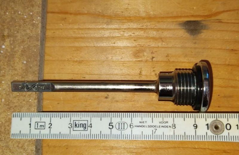

Hallo Eisenteiber,
ich fahre eine Road King Police Bj. 2008 mit 6-Ganggetriebe, die in den Staaten mit einem Bausatz der Fa. Motor-Trike zum Freewheeler umgebaut wurde. Der Seitenständer ist zwar noch montiert – aber nutzlos.
Da ja bekanntlich der Getriebeölstand bei „normalen“ 2008er Tourern auf dem Seitenständer stehend gemessen wird könnte es durchaus sein, dass bei dem Umbau auch ein modifizierter (kürzerer) Ölmessstab eingebaut wurde. Sicher bin ich mir aber nicht. Trotz intensiver Suche habe ich nirgendwo Angaben zur Länge zwischen Markierung und erstem Gewindegang gefunden.
Daher folgende Fragen an die RK-Fahrer unter euch:
Wie lang ist der Messstab an eurem Bike?
Wie groß in cm ist der Unterschied bei Messen aufrecht oder auf dem Seitenständer?
Vorab schon mal vielen Dank für eure Hilfe
Helmut
Attachment 456830

Neuer Beitrag 11.08.2025 21:23
Bevor ich lange auf fremde Hilfe angewiesen wäre und noch dazu eine gewisse Unsicherheit besteht, würde ich das Öl ablassen, die erforderliche Menge einfüllen und mir eine Kerbe in den Peilstab feilen!
Das Leben kann so einfach sein! 😉

Neuer Beitrag 12.08.2025 07:16
Laut Ersatzteilkatalog haben alle 2008er Twincam 6-Gang inkl. der Modelle mit serienmäßigem Seitenwagen (!) den gleichen Dipstick fürs Getriebe: 37065-06
Auch das Umbau-Kit für Seitenwagen enthält keine neuen Ölpeilstäbe:
https://sidecar.com/wp-content/uploads/c...chs/-j04021.pdf
Attachment 456829

Neuer Beitrag 12.08.2025 20:58
@ Karl H.
Hallo Karl, vielen Dank für deine Recherche und schnelle Antwort – damit ist meine erste Frage - indirekt - beantwortet.
@ bestesht:
Wenn das Leben so einfach wäre, wie es auf manchmal den ersten Blick erscheint, hätte dieses Forum vielleicht nur die Hälfte der Beiträge.
Ich habe zugegebener Weise nicht erwähnt, dass mein Schätzchen einen mechanischen Rückwärtsgang hat. Das Getriebe baut durch die Zwischenplatte etwas breiter und hat wahrscheinlich auch etwas mehr Inhalt.
Wieviel ist „die erforderliche Menge“? Lt. Handbuch sind es „approximately“ 0,95 l.
 Wird das Getriebeöl aufrecht stehend oder auf dem Seitenständer stehend abgelassen? Auch „Q-Flat“ hat das in seinem Beitrag leider nicht beschrieben:
https://286678.forumromanum.com/member/f...r_286678&cron=1
Und aus dem Grund hatte ich meine zweite Frage gestellt.
Schönen Abend
Helmut

Neuer Beitrag 13.08.2025 07:23
Das Getriebeöl wird aufrecht stehend abgelassen.
ChatGPT sagt zur Ölfüllmenge des Motor Trike Kits:
"Ich konnte leider keine spezifischen Angaben zur veränderten Getriebeöl-Füllmenge nach dem Einbau des Motor Trike Rückwärtsgang-Kits finden – weder im Hersteller-Bereich noch bei Händlern oder in Community-Foren. Motor Trike selbst gibt in seinen Installationshinweisen keine Änderung der Ölfüllmenge an. Das lässt vermuten, dass das Kit keine signifikant größere Ölkapazität erfordert."

Neuer Beitrag 15.08.2025 10:46
Vielen Dank noch mal.
Ich muss in der Winterpause ohnehin Öle wechseln. Dann werde ich die Füllmenge(n) kontrollieren.
Helmut
