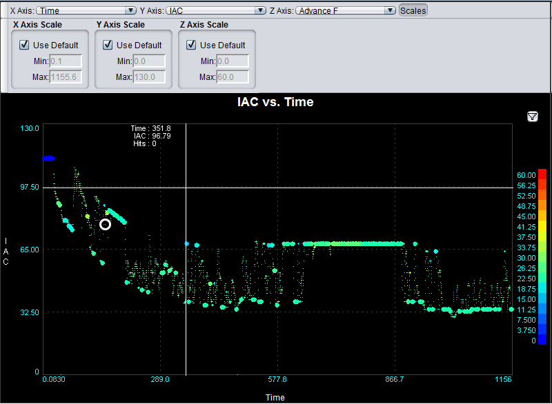

Glückwunsch Stephan, die Symptome hatte ich bei meiner Maschine, als ich von Thundermax auf TTS Mastertune umstellen wolte und nichts funktionierte. Ich habe dann auf Thundermax zurückgestellt, weil ich dem TTS die Schuld gab, aber nichts lief gut, bis ich einen IAC Steller von einem anderen Throttlebody einbaute und alles war bestens. Später bin ich auf Powervision AT umgestiegen, es ist das beste für den Harley-Heimwerker in Verbindung mit dem Megalogviewer von EFI-Anylytics. Der Pokal geht aber auch an Karl für seine immer wieder scharfen und zuttreffenden Schlüsse.
Ich habe mal das 04er Log IAC gegen die Zeit begefügt, es ist ein zufriedenstellender IAC-Verlauf:
Gruß, Armin.
Attachment 455280

Ich hätte da mal einige Verständisfragen zu dem Diagramm
  1. Warum machst stellst Du noch einen dritten Wert dar (Advance F)?
  2. Wie kann es zu einem bestimmten Zeitpunkt x mehrere IAC Werte auf der y-Achse geben?
  3. Was bedeuten die unterschiedlichen Punktgrößen?
  4. Was genau ist an dem dargestellten IAC Verlauf "zufriedenstellend".
    Um ehrlich zu sein, kann ich da nicht wirklich etwas herauslesen 🫤
Danke im Voraus und Gruß
Martin

D.Mon:
Martin
Moin Martin,

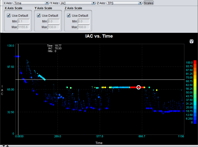

1. Der dritte Wert (in Farbe) wurde willkürlich gewählt, mit dem MegaLog Viewer lassen sich aus den aufgezeichneten Daten vom PowerVision alle Einzeldaten der XYZ-Darstellung frei zuordnen. Ich babe im folgenden Bild die Throttle position der Z-Ebene (Farbe) zugeordnet und das macht auch mehr Sinn, da der IAC-Steller auch neben der Motortemperatur der Drosselklappenstellung folgt.
2. Es gibt gegen die Zeitachse gesehen immer nur einen IAC-Wert, allerdings geht das bei der dargestelltenschlechten Auflösung verloren. Allerdings zappelte der IAC-Wert bei Stephans defektem IAC-Steller erratisch zwischen zwei Werten, weshalb der Motor keinen runden Lauf hatte.
3. Die Punktgrößen deuten an, daß an der Stelle viele Werte in kurzer Zeit gespeichet wurden und in der Darstellung zu einer geklecksten Darstellung führt.
4. Der Verlauf der IAC-Werte folgt einfach entweder der Motortemperatur (TPS 0%) oder auch der bewegten Drosselklappe.
Ich hoffe, das klärt ein wenig.
Gruß, Armin.
Attachment 455281

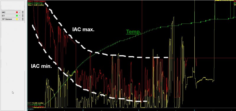

Hier nochmal eine andere Art der Darstellung, auf der man den IAC-Verlauf über der Temperatur und den Einfluss der Drosselklappenstellung ganz gut sehen kann.
Grün ist die Motortemperatur, Rot die IAC-Stellung, Gelb die Drosselklappenstellung
Die gestrichelten, weißen Linien zeigen die obere und untere Grenze der IAC-Steps (max.: Drosselklappe offen, min.: Drosselklappe zu).
Attachment 455285
