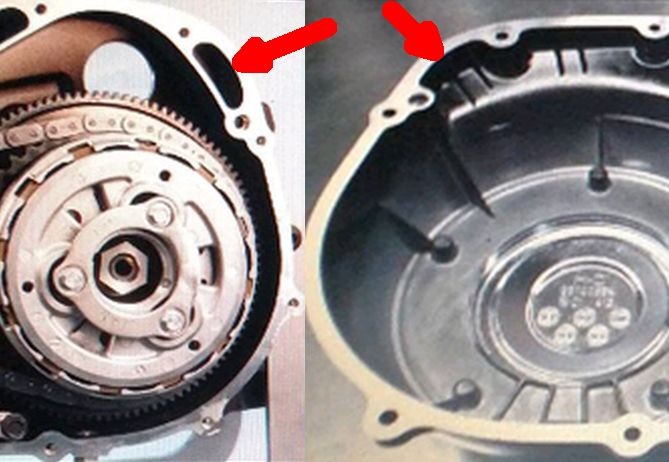

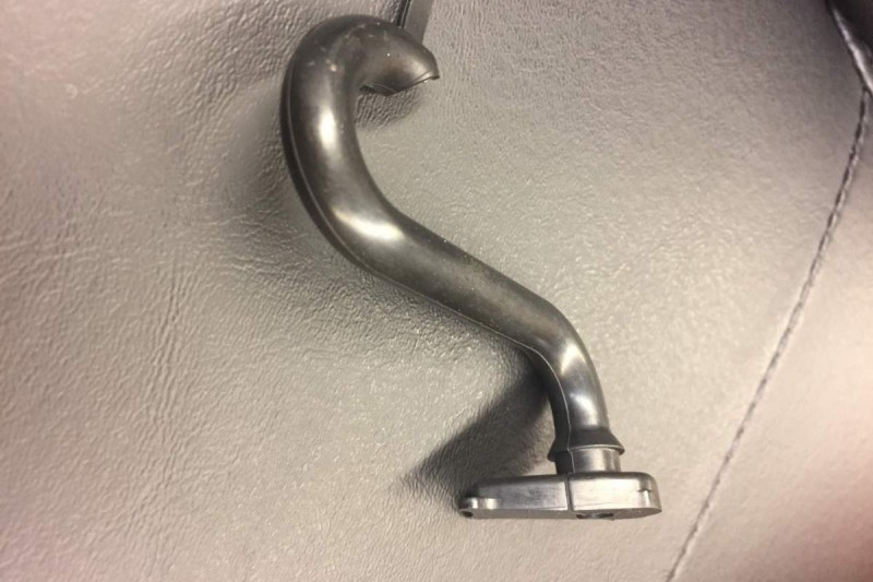

Form und Verbauposition des Entlüftungsschlauches zeigen m. E. recht eindeutig, wo die Bohrung im Primärgehäuse gesetzt und das Formteil durchgesteckt wird. Eine ideale Position mit guter Abschirmung gegen Ölnebel! Das Bild zeigt links das Primärinnengehäuse und rechts den Deckel mit Pfeilen, die die vermutliche Position zeigen.

Neuer Beitrag 26.03.2019 10:09
Alles klar, scheint vielleicht wirklich was dran zu sein. Lässt hoffen. Im HTT schreibt er ja, dass es (derzeit) funktioniert. Meine Frage zum "im Freien enden" bezog sich aber auf die immer größer werdende Umwelthysterie: eine filterlose Entlüftung (und das ist es ja) des Motorraumes (egal ob jetzt tranny, primary oder sonst was) schien mir sehr verwegen. Bei uns sowieso, aber auch California ist ja da sehr weit.

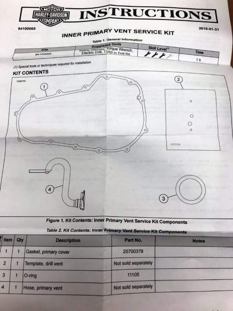

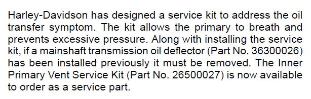

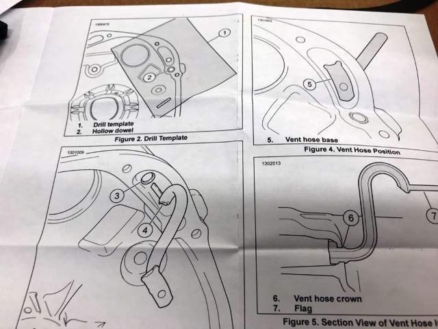

Neuer Beitrag 25.05.2019 07:03
Seit 17.05.2019 gibt es eine offizielle Serviceanweisung (M1492), die seitens der Company den Verbau der Primärentlüftung bei Maschinen mit überhöhtem Öltransfer als Garantieleistung regelt (Kein Rückruf!). Interessant dabei: Der meist vorab schon verbaute Ölabweiser auf der Kupplungsdruckstange (Slinger) muss wieder entfernt werden. Damit ist das eine insgesamt recht zeitaufwändige Serviceprozedur.
Hier ein Auszug aus der Serviceanweisung:
Attachment 454949
Dieser Beitrag wurde schon 1 mal editiert, zum letzten mal von Karl H. am 25.05.2019 14:00.

Das Service-Kit mit dem Schnorchel kann man auch für gut 40 Eurönchen kaufen
Hier bei einem englischen Händler:

Hallo Karl und alle Wissende,
Warum muss denn bei Einbau der Primärbelüftung der Slinger wieder entfernt werden?
Kann der Slinger bei Einbau der Dreiteiligen Kupplungsdruckstange belassen werden oder muss er dann auch wieder raus?
Vielen Dank von einem Betroffenen
Gruss Thomas
10213 Posts seit 05.11.2011
Neuer Beitrag 16.06.2019 08:06
Hallo Thomas,
ich habe keine Idee, warum der Slinger bei Einbau des Schnorchels stört. Allerdings passt der Slinger nicht zur dreiteiligen Druckstange, da diese einen zu großen Durchmesser sowie eine Auftulpung am Ende hat.
