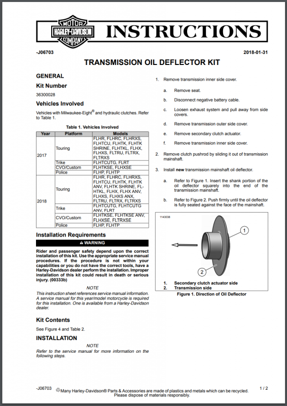

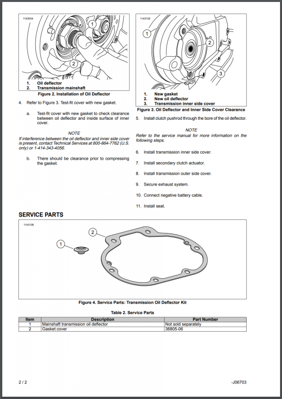

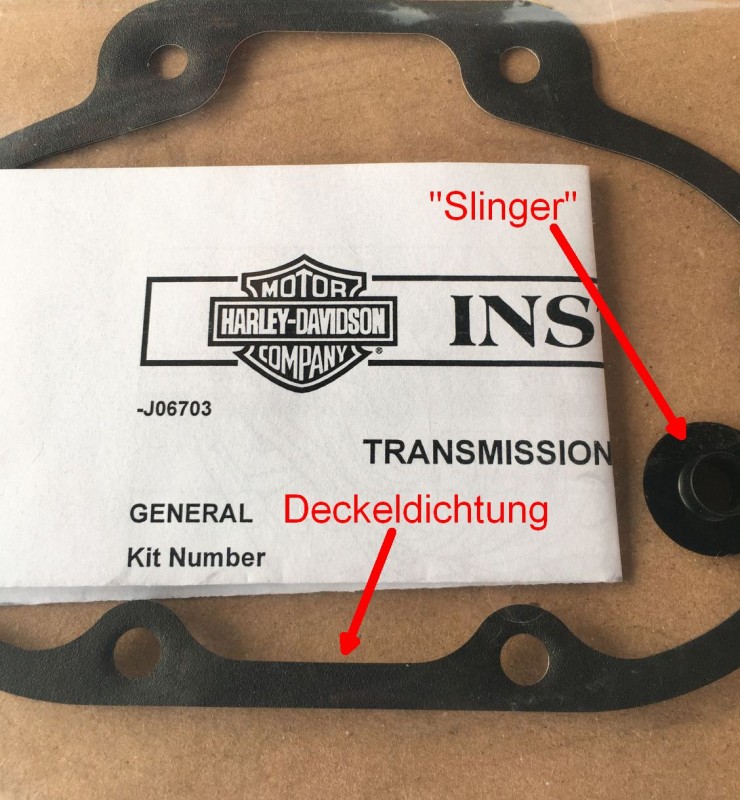

Hier die offizielle Beschreibung und ein Foto des oben bereits montiert gezeigten Kits (schwarze Version des Slingers):
https://serviceinfo.harley-davidson.com/...document/417967
Leider finden sich bisher nur negative Erfahrungsberichte zu dieser "Lösung"
Quelle: www.hdforums.com
leider funktioniert der Link nicht mehr. Ich brauche es zur Dokumentation.
Hat es noch jemand auf seinem Rechner liegen und kann es posten oder mir per PN schicken?
Rudi

PDF-Datei dazu habe ich auch noch.
Gruß "Hiob"

Ich hab‘s mal auf meine Dropbox geladen:
www.dropbox.com/s/tut9qjfitgqbe2i/J06703.pdf?dl=0

@Karl und hiob:
Danke euch beiden, ich habe das Dokument runtergeladen.
Rudi

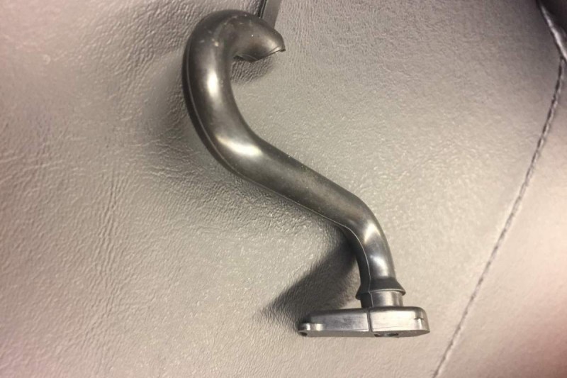

Im HTT-Forum berichtet Hogmike über den angeblich aktuellsten und funktionierenden Lösungsansatz der Company. Das in Form gespritzte Kunststoffrohr wird einfach von innen durch eine vom Dealer erzeugte Bohrung im Primärkasten gesteckt, fertig!
Attachment 454942

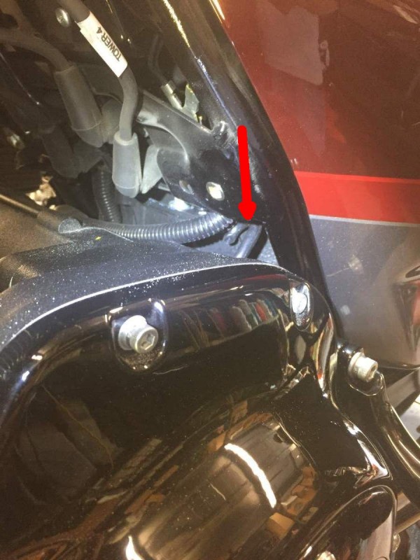

Hogmike hat ein weiteres Bild geteilt, das die sehr unauffällige Position des Entlüftungsrohres zeigt (roter Pfeil)
Attachment 454943
Ich glaube nicht, dass ich mich irren kann. Denn als ich glaubte mich zu irren, hatte ich mich geirrtHallo Karl, das lässt ja Hoffnung keimen - hört aber dann so einfach "im Freien" auf?
