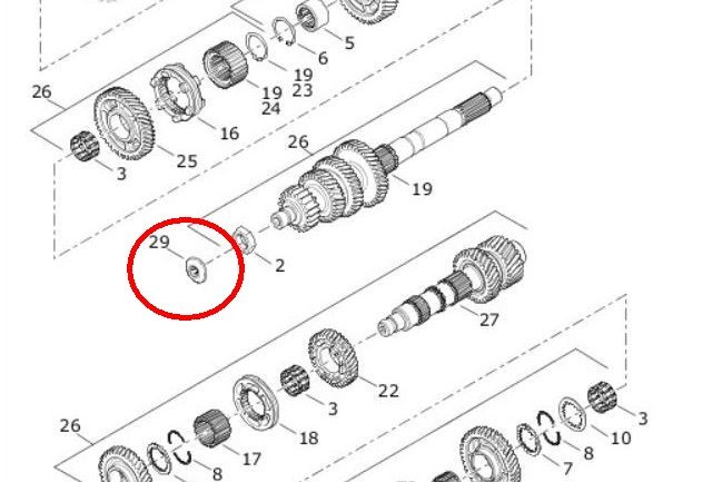

De Ersatzteillisten der 2019er Tourer zeigen bzgl. Öltransfer keine auffälligen Änderungen. 🫤
- Keine Änderung an der Entlüftung des Primärgehäuses über das Getriebe
- Beibehaltung der dünnen, einteiligen Druckstange
Lediglich der wirkungslose "Slinger" (29) ist jetzt serienmäßig:
Dass die Company nichts gemacht hat, kann ich mir nicht vorstellen. Bin gespannt, ob ggfs. kleine Änderungen im Detail das Transferproblem gelöst haben.
Attachment 454940

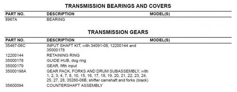

Ja, laut Serviceunterlagen von 37200131 auf 37200131A. Das Ändern des Revisionsindex weist m. E. nicht auf eine größere Modifikation hin. Wir werden sehen...
Nebenbei: Ein paar Innereien des Getriebes nebst Hauptlager haben neue Nummern.
Attachment 454941
