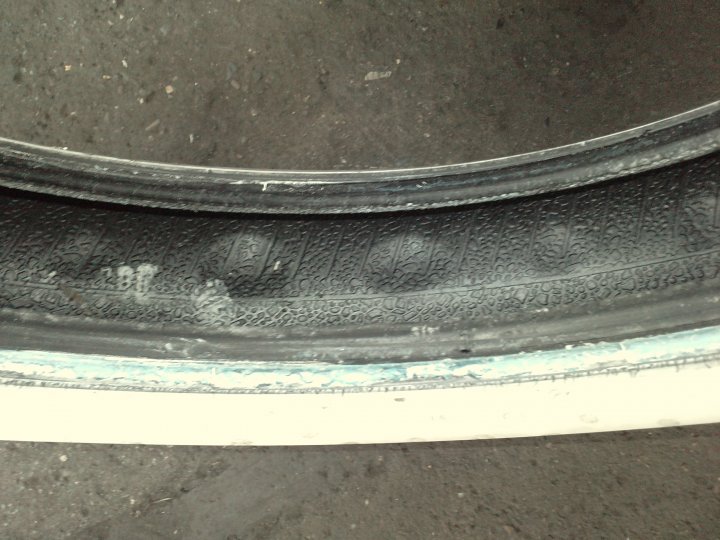

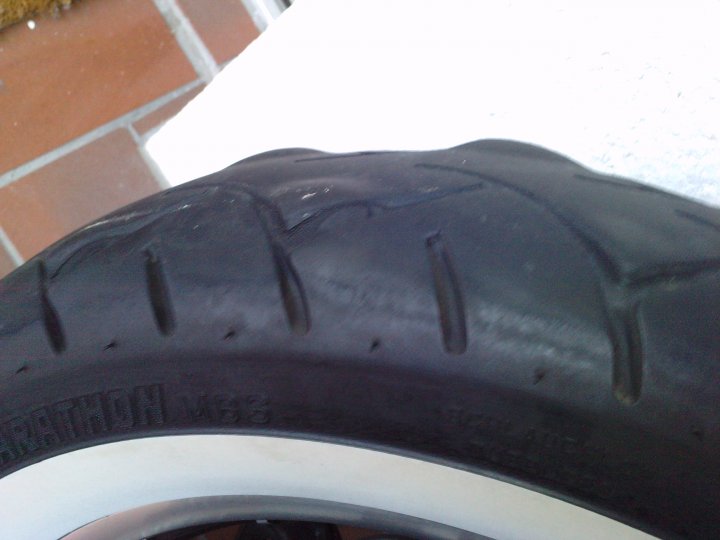

gestern ist Post von Metzeler gekommen. Pozedere = Reifenhändler meines Vertrauens ( Pirelli Partner)- Beanstandungsformular ausfüllen und Metzeler lässt die Decke dann abholen zur Überprüfung.
Zeitgleich hatte ich Avon Tyres angemailt ,ob eine Freigabe für mein Moped in den Grössen Venom MT90B16WW 74 H und hinten 150/80B16 WW 77 V möglich wäre, promte Antwort ich sollte eine Kopie vom FZ Schein schicken.
Ich bin mal gespannt was geschieht.
Hat jemand Erfahrungen mit Avon Venom in WW auf einem Tourer ??? mit der Suchfunktion passiert nicht viel. Die Umrüstung auf einen Metzeler in 150 mit einer geringeren Traglast werde ich wohl lassen, trotz Freigabe.

hab eben die Decke beim Händler abgegeben und das Protokoll ausgefüllt. Bilder ,auch innen ,stelle ich noch in die Galerie. Mal sehen was rauskommt.
Gruß Michael

Neuer Beitrag 19.11.2010 13:35
Oh...die sehen ja lecker aus...

Neuer Beitrag 19.11.2010 20:43
Überhitzung. Überbeanspruchung bzgl. zul. Traglast u./o. zu wenig Luftdruck. Hatte ich bei Autoreifen auch mal, wobei da, wg, der feineren Profilierung, nicht ganz so regelmäßige, am Profil festzumachende Auflösungserscheinungen sichtbar waren. Bei dem groben Motorradprofil (hoher Positivanteil) sind‘s in diesem Fall die Flächen unter den relativ schmalen, nach außen zeigenden "Dreiecken" des Profiles, die der Belastung nicht standgehalten haben.

Neuer Beitrag 20.11.2010 14:51
das was Uli anspricht, zu geringer Luftdruck, dürfte die Hauptursache sein.
Nur wie will man das kontrollieren ? - man verläßt sich auf den Manometer an der Tanke - und ist meistens verlassen.
Ich habe einen geeichten Manometer und habe mir, als ich noch in DL war, den Spaß gemacht, viele Tankstellen, Reifenhändler und Werkstätten zu überprüfen.
Da waren Abweichungen von bis zu 40% dabei.
d.h. statt Luftdruck 2.5 bar dann eben nur 1.5 oder auch 3.5 bar.
bei über 50 Kontrollen war keiner innerhalb einer Toleranz von 5%
