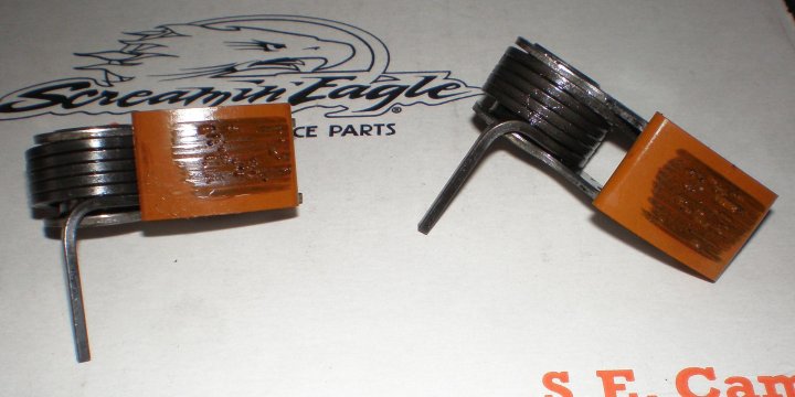

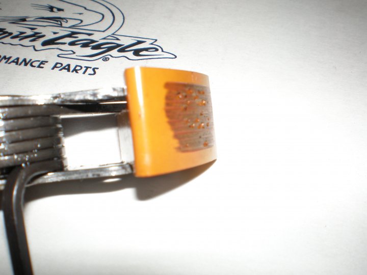

Neuer Beitrag 09.01.2011 21:58
hab Dank Urlaub und jetzt wieder milderen Temperaturen mal mein Winterprojekt zu Ende gebracht 😁
Hab die Spanner getauscht bei einem Kilometerstand von 28.000 km.
Wäre sicher noch nicht nötig gewesen die Spanner zu tauschen, aber ich hab die Spanner letzten
Sommer von einer Urlaubreise mitgebracht und diese also rumliegen gehabt.
Ausserdem hab ich noch SE203 Nockenwellen, die ganzen Dichtungen sowie
verchromte Rockerboxen bei mir im Kellerregal gefunden
Jetzt kann ich auf jeden Fall wieder 30.000 km beruhigt fahren.
Die ersten 30 km mit den neuen Spannern und Nocken hab ich schon hinter mir 😁
Hier noch Bilder von den ausgebauten Spannern, die nur leichten Verschleiß zeigen.
Was aber nicht so toll ist, daß die Oberfläche der Spanner aussieht wie eine Kraterlandschaft!

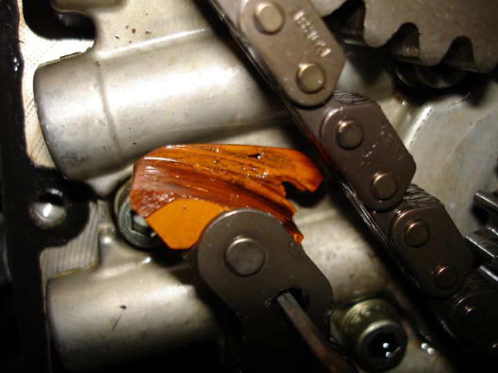

habe Eure Kommentare gelesen und daraufhin bei meiner Roadking  Bj. 2001, 60.000 km, kontrolliert.
Der vordere Kettenspanner  ist total abgefahren  - wie Bild auf eurer 1. Seite -. Die Stärke des hinteren Spanners konnte ich nicht genau feststellen.
Das Bike geht in den nächsten Tagen zum Schrauber.
Ganz herzlichen Dank für Euren Beitrag, ohne den ich sicherlich mehr Probleme bekommen hätte.

10208 Posts seit 05.11.2011
Neuer Beitrag 14.01.2011 13:03
Wow, wie auf dem ersten Bild? Heftig! Versuche mal ein paar Bilder zu machen!

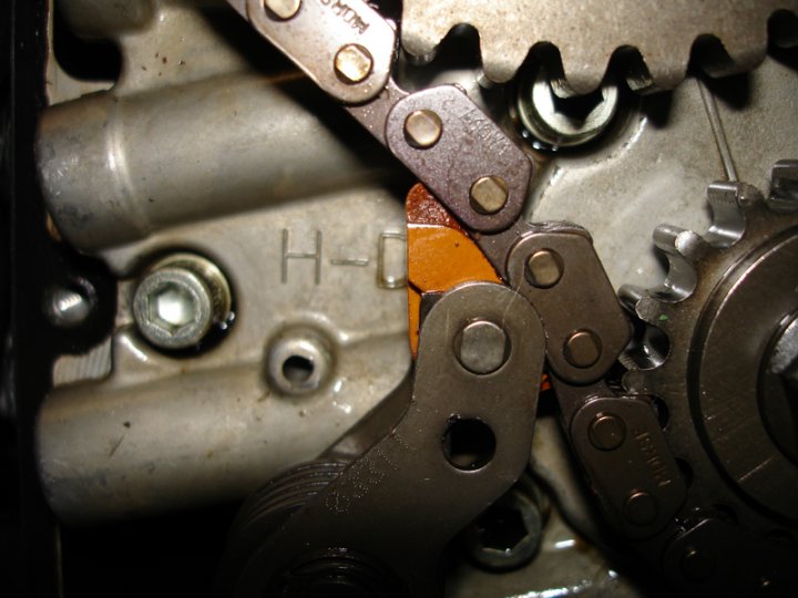

trotz dieser total abgefahrenen Teile lief das Bike problemlos und ohne jeglicher Geräusche!
RoadKing Bj 2001, Kilometerleistung 59.800.
Durch Euren Beitrag wurde ich aufmerksam auf diese Schwachstelle. Kann nur jedem eine Kontrolle empfehlen!
Gerd
Vorderer Kettenspanner
Attachment 451279
Attachment 451280
