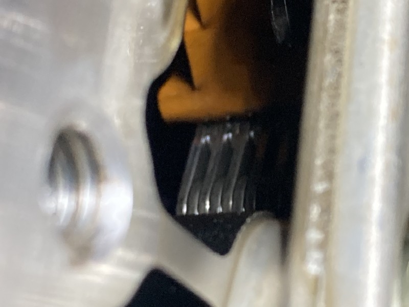

Neuer Beitrag 19.07.2022 09:10
Moin zusammen,
habe jetzt auch bei meiner 2000er Dyna FXDWG TC88 mit 44tkm nachgeschaut. Denke es ist erstmal noch OK oder?
Beim hinteren Spanner kann man es schlecht abschätzen, sieht aber eigtl noch gut aus.
Attachment 451415
Attachment 451416
10217 Posts seit 05.11.2011
Neuer Beitrag 19.07.2022 11:07
Ja, sieht sehr gut aus!

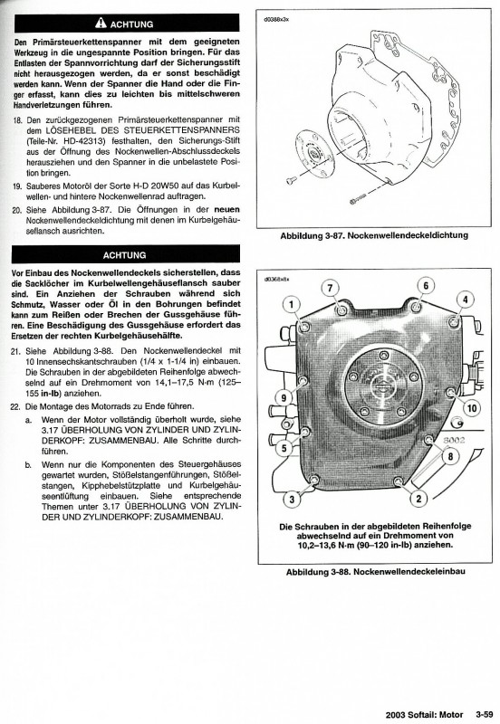

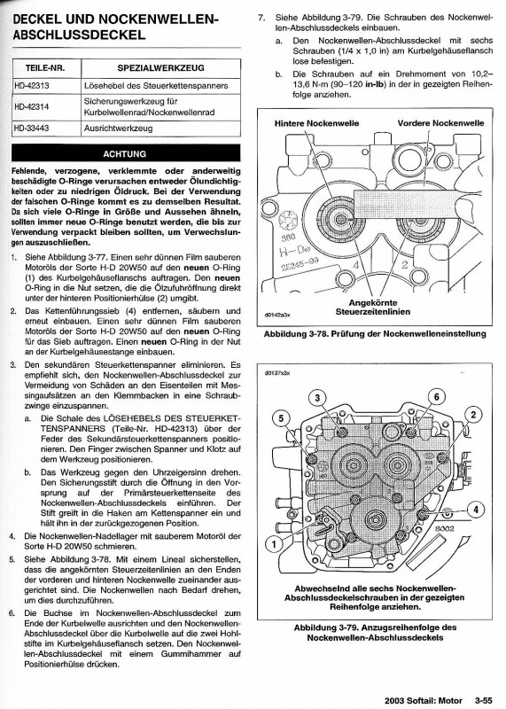

Neuer Beitrag 22.07.2022 11:44
Mit wie viel NM sollte man den Nockenwellendeckel wieder anziehen.
Hab beim lösen gemerkt, dass die Schrauben sehr locker angezogen waren.
fährt: FXSTB 2008
Rainer C ist offline Rainer C
309 Posts seit 18.04.2017
fährt: FXSTB 2008
Neuer Beitrag 22.07.2022 16:08
Moin Jochen,
die Daten sind vom Softail 2003 Handbuch, dürften aber auf alle TC88 Motoren zutreffen:
Rainer
FXST/B
Attachment 451579
Attachment 451580
Rainer
HD Softail 08
Dieser Beitrag wurde schon 1 mal editiert, zum letzten mal von Rainer C am 22.07.2022 16:12.
Neuer Beitrag 22.07.2022 17:35
Die gezeigten Anzugsmomente gelten für ölfreie Schrauben. Sind die Schrauben ölig, hat das Gewinde weniger Reibung, und es besteht die Gefahr zu hoher Kräfte im Alu-Gewinde. Ich nehme deshalb bei ölfeuchten Schrauben das untere, im Handbuch angegebene Drehmoment. Bei trockenen Schrauben nehme ich die Mitte.

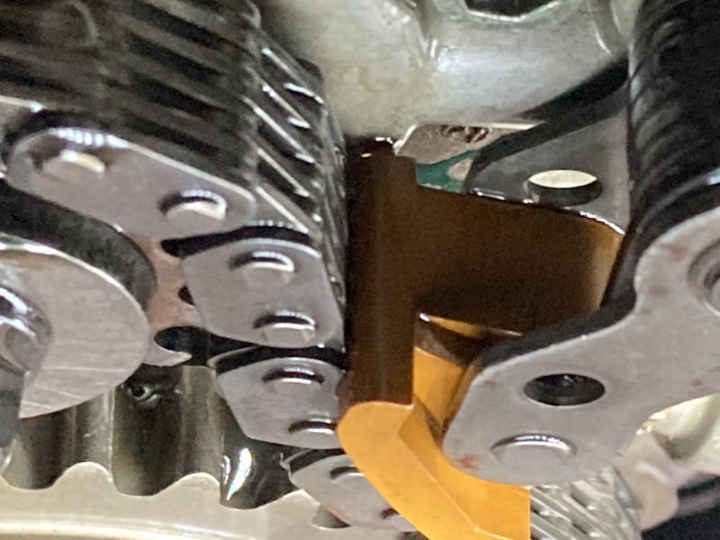

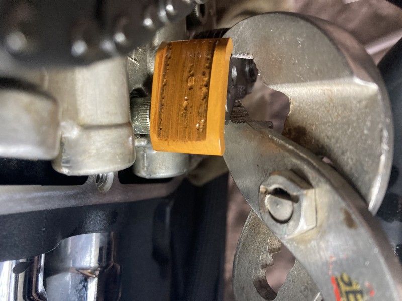

Neuer Beitrag 25.07.2022 20:50

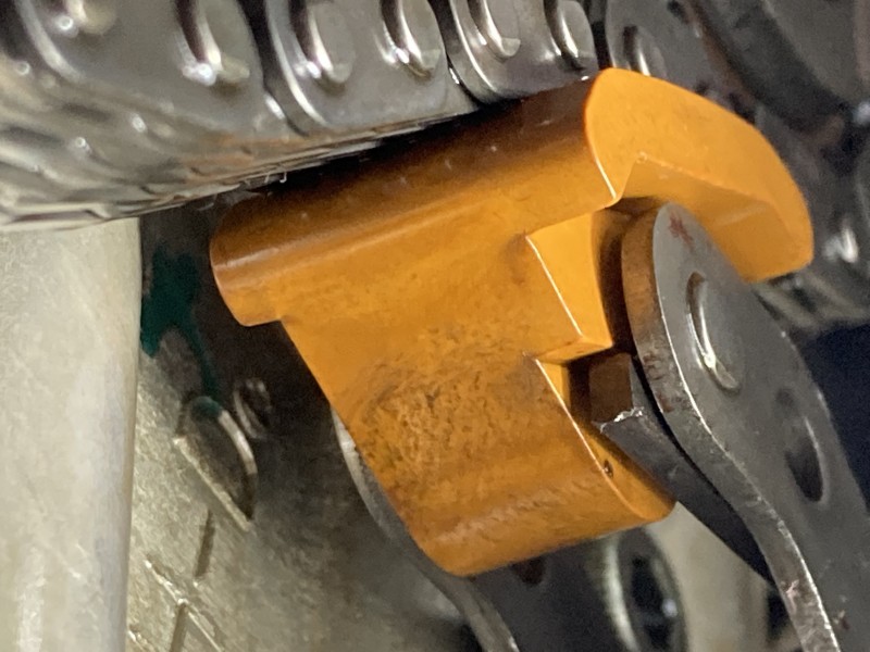

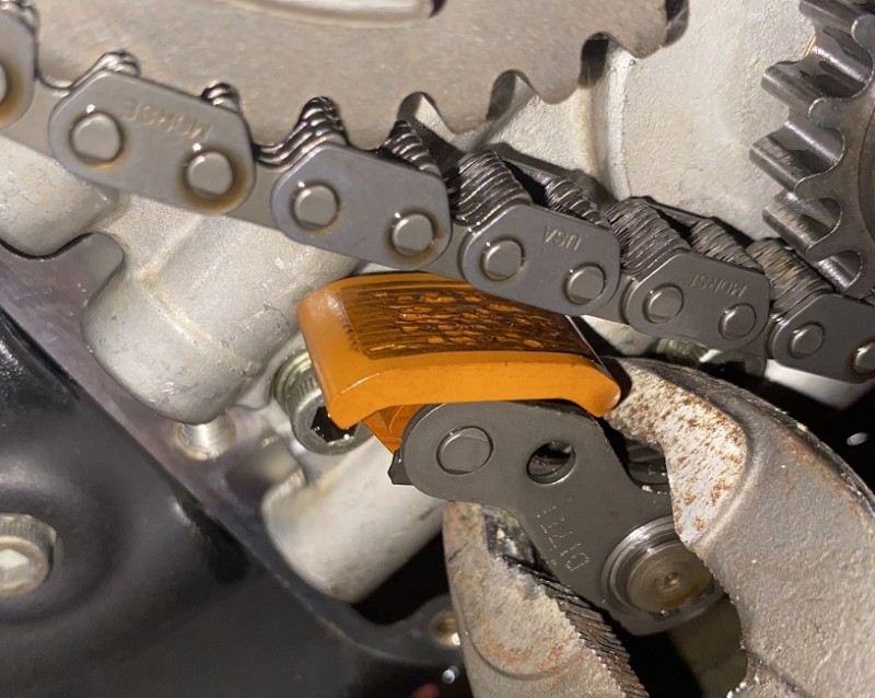

So,
heute auch bei 40.300km mal wieder die Spanner meiner 01er Heritage geprüft.
so sah es am vorderen Spanner aus
Attachment 451417
Attachment 451418
Attachment 451419

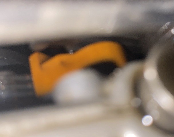

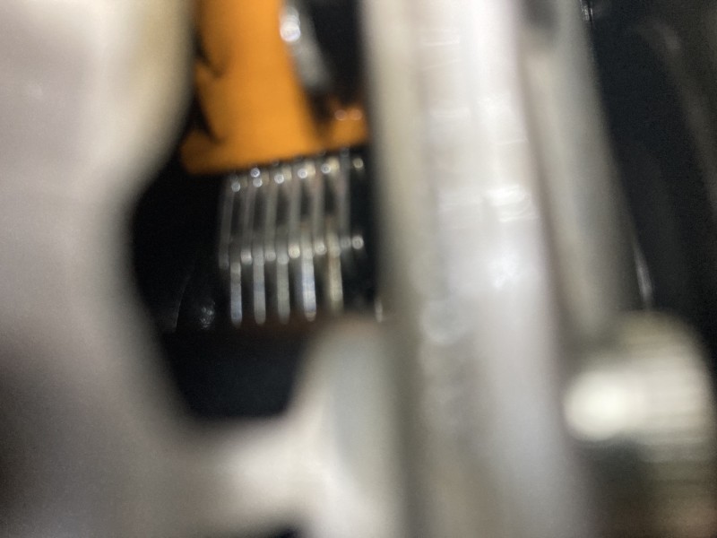

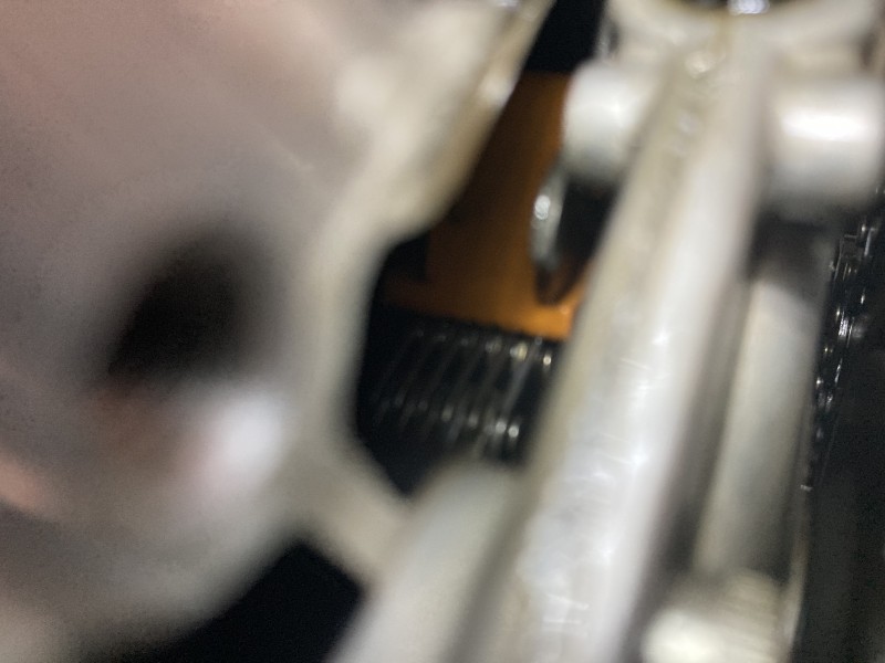

Neuer Beitrag 25.07.2022 20:53
Und so hinten... vielleicht hat jemand nen Tipp, wie man das besser sehen/fotografieren kann.
selbst mit Zahnarztspiegel seh ich nicht mehr...
Danke
Andy
Attachment 451420
Attachment 451421
Attachment 451422
Neuer Beitrag 25.07.2022 22:53
Das sieht noch gut aus!
Vom hinteren Spanner sieht man die Vorderkante wo die Kette aufläuft, also den Bereich des höchsten Verschleißes am hinteren Spanner. Mehr muss man nicht sehen.
Dieser Beitrag wurde schon 1 mal editiert, zum letzten mal von Karl H. am 25.07.2022 22:54.
