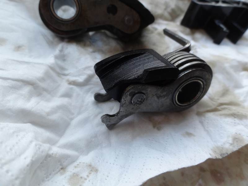

Hallo
Anbei Foto meiner gestern ausgebauten W&W Kettenspanner nach ca.7000 (Siebentausend) Km Laufleistung.
Robert

Oha! 🫤

Das sieht nicht gut aus nach den wenigen Kilometern!!

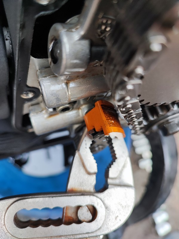

Hallo miteinander
ich hab es auch einmal geschafft meinen Deckel abzunehmen.
FLHXI von 2006 mit 95tkm
Sieht noch okay aus. Was meint ihr?
Gruß Tim

Neuer Beitrag 21.06.2022 22:43
Ja, ist o.k.!
Das sind aber sicher nicht die ersten Spanner, oder?

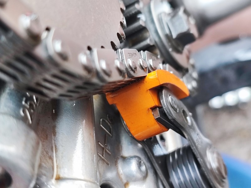

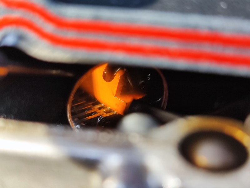

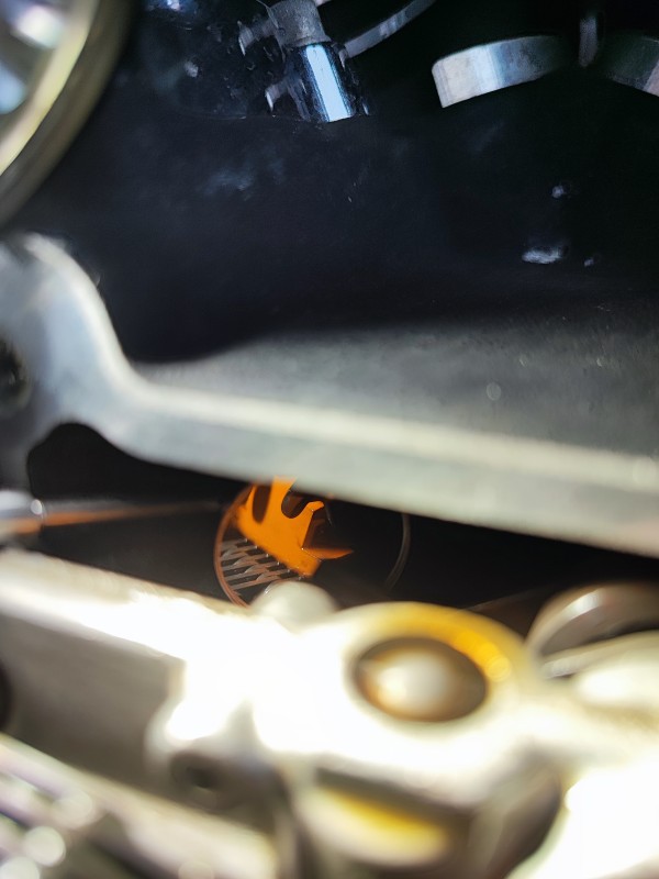

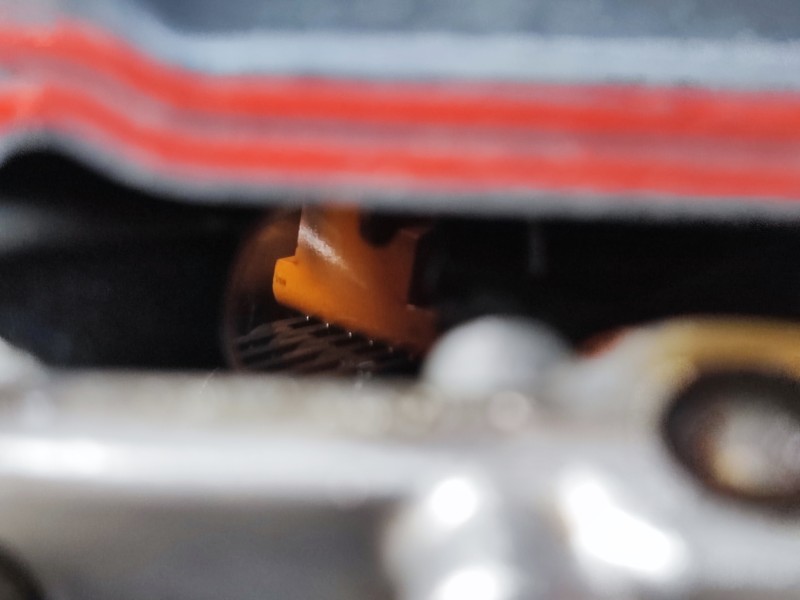

So, ich habe mich endlich getraut das Deckelchen abzumachen.
Bei der FXDX ist da ja nicht so viel drumrum. Fussraste (Midcontrol) gelöst, Hitzeschilde ab und dann war Schluß. Leider ist eine Mutter am Auspuffkrümmer festgegammelt. Der habe ich nicht getraut, im Sinne von "die reißt ab". Also Auspuff blieb dran.
Mit angeschnittenem Imbus ging das aber.
Also Deckel ist ab und: SEHR SCHÖN! Verschleiß etwa wie bei Tim. Vorne klein bisschen eingelaufen mit etwa vier ca. 1mm Ausbrüchen in der Fläche. Hinten mit Endoskop nichts feststellbar.
Bei meiner Fahrleistung hält das also.
Jetzt für die Statistik:
2002er FXDX, bis auf K&N im Orginalgehäuse serienmäßig (auch Auspuff), 22.500 KM. Vorderer Spanner leichte Laufspur mit Pitting, hinten top.
Öl: immer original mineralisches von Harley, Wechselintervalle dem Kilometerstand enstprechend.
Fahrweise: früher mal Langstrecke, grundsätzlich nie weniger als 50KM, immer warm.
Letzte zwei Jahre: eher Stadtverkehr, Kurzstrecke.
Drehzahl: normales ruhiges Gleiten, es darf aber auch mal der Hammer fallen, 1x Jahr wenn es ganz schnell gehen muss auch mal voll ausgedreht.
Fazit: die Welt ist wieder in Ordnung. Bzw. Deckelchen muss wieder drauf. Wie das mit Auspuff dran mit dem Drehmoment mache muss ich noch in mich gehen.
