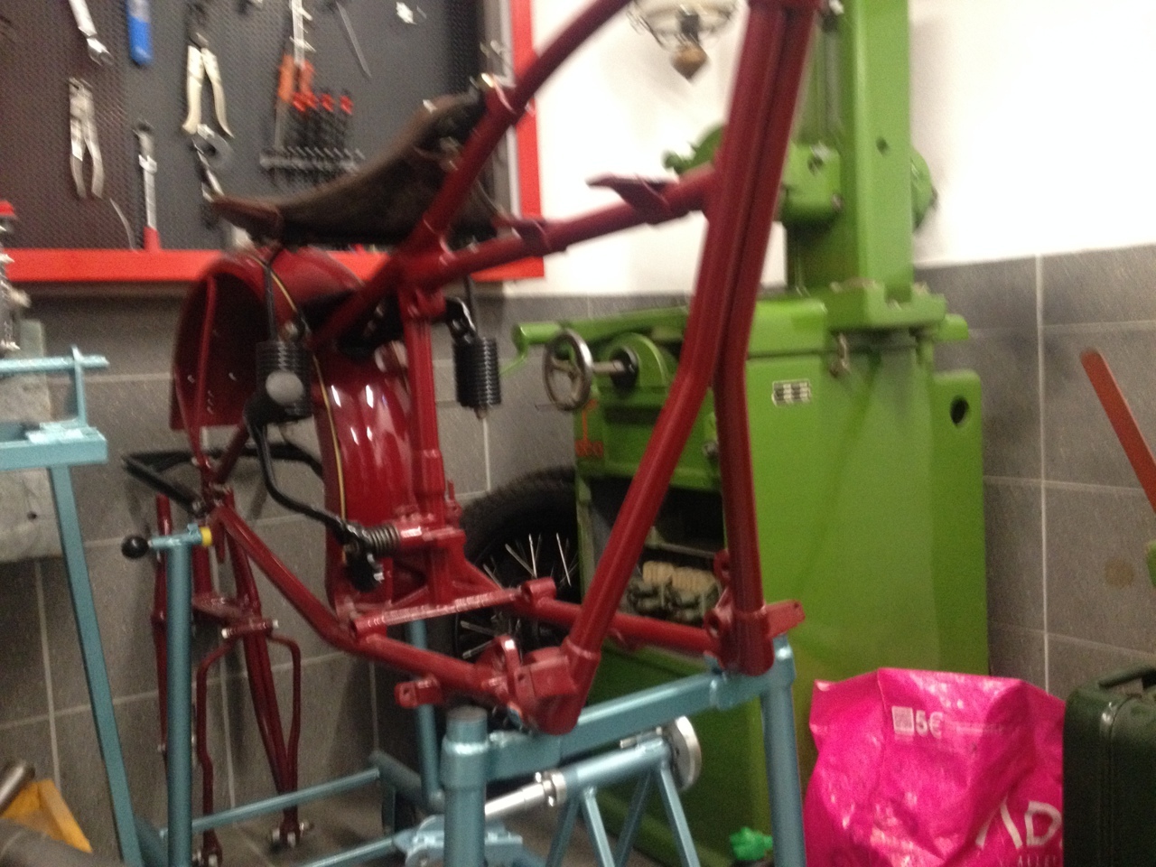

Möglich ist alles.
Ich hatte mich an dem einzelnen gebogenen Unterzug und dem Gußteil vor dem Heck-Fender orientiert. Hab ich so an einer Indian noch nicht gesehen. Bei der Indian steht das Sattelrohr steiler um mehr Platz für die Motor-Getriebe-Einheit zu haben.
Mit auch nicht genau wissenden Grüßen Thomas

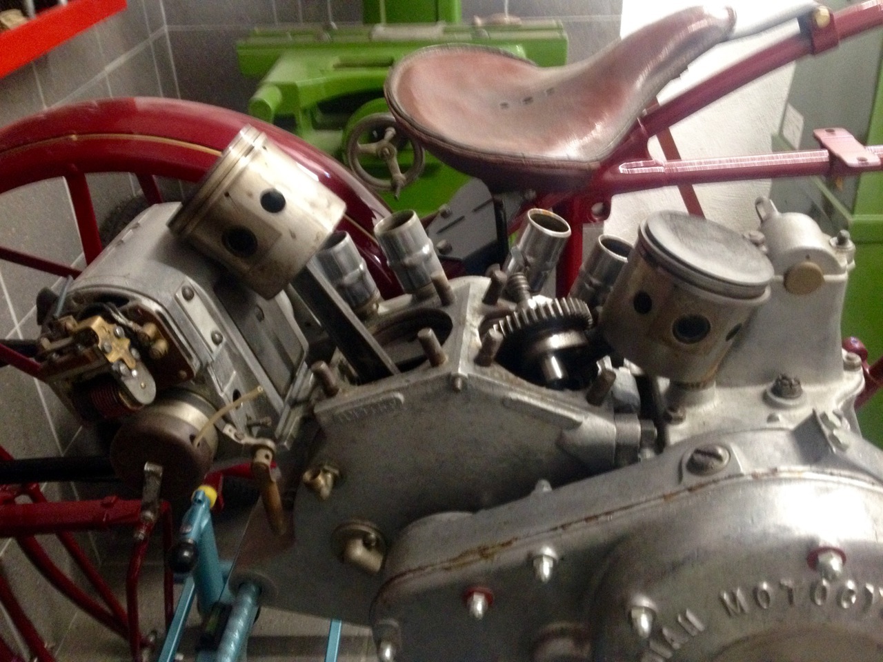

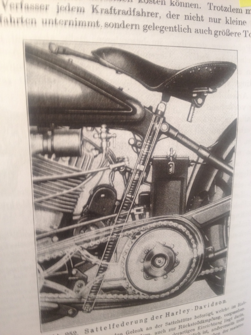

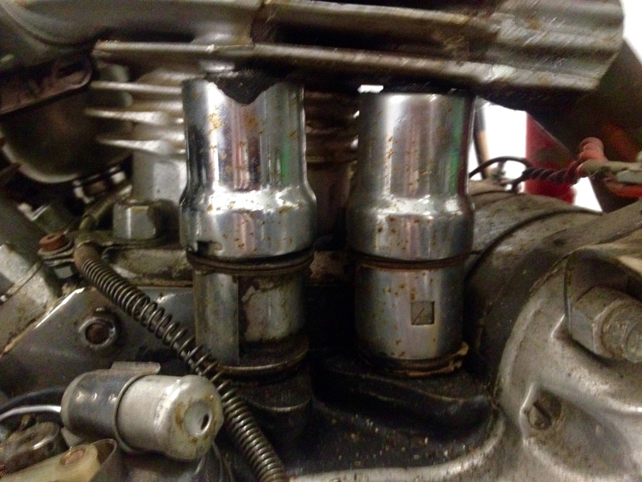

Hab mich nochmal ganz tief in mein „Archiv“ vergraben und die Eingangsfotos nochmal genau angeschaut:
Foto 1: Das sind die Ventilschafthüllrohre am Harley- Big Flatty: Da zieht  man einen unter Federspannung stehenden Blechhalbmond seitlich raus und kann die Hüllrohre teleskopartig zusammenschieben, wie später bei den OHV Motoren ab Knuckelehead. Der Motor der vorgestellten Maschine hat die sechskantverschraubungen der Hüllrohre der „Small Flatties“ . Zusammen mit dem Nockenwellencover aus Blech und gußeisernen Zylinderdeckeln sieht das tatsächlich wie der im Brief stehende R-Motor MJ 1933 aus. Das erklärt auch, warum der so wenig gefahren wurde: der hat nämlich noch eine Frischölschmierung, oder Verlustschmierung genannt, wie ein Zweitakter.
Fotos 2+3: Das Getriebe aller Indians bis 1954 ist immer angeflanscht wie heute bei Harley ab Twin Cam. Da kann das Sattelstützrohr viel weiter hinten hinter dem Getriebe liegen wie man es in Foto 1 des letzten Beitrags von Thomson zu erkennen ist.
 <= Sattelstützrohr bei Indian ab den 30er hinterm Getriebe
Foto 4: Alle Indian-Rahmen ab 1919 haben keine gebogenen Unterzüge, sondern jeweils gerade Rohre, die mit einer „eckigen“ Gußmuffe verbunden sind.
 Fotos 2,3,4 lassen also doch darauf schließen, daß es sich um einen Harleyrahmen mit nur einem gebogenen Unterzug handelt, wie auf den Fotos der vorgestellten Maschine nur schwer zu erkennen. Es ist halt nur zu erahnen, daß hier nicht  zwei eng zusammenliegende Unterzugrohre und keine Gußmuffen eingebaut sind wie beim Indianstarrahmen. Eigentlich spricht nur der auch nur kaum zu erahnende „Gooseneck“Unterzugansatz am Lenkkopf  dafür, den man auf dem zweiten Foto von Thomson sieht, und der auch für den Harley-R-Rahmen spricht.

Die Sattelfeder erinnert an die die Zusatzfederung für Tandembetrieb

Die Kupplungsausrückstange und Ausrückhebel habe ich mal gekennzeichnet ebenso den Kettenspanner rechts
Die Federn für den Sitz sind bei Harleys und andere Hersteller für den Soziabetrieb (längerer Sitz notwendig).
Manche Fettwänste nutzen diese "auxilliary-springs" auch für den Solobetrieb
