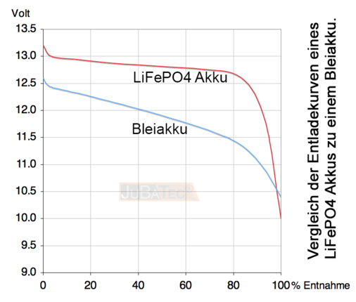

Diese Angaben zu den Kapazitäten (= zur Leistung) der einzelnen Batterietypen (Blei-Säure zu LiFePo4) lassen sich NICHT
1:1 miteinander vergleichen, und die Leistungsangabe in Wh (Watt-Stunden) ist auch nicht viel mehr als Augenwischerei
für den nicht ganz so fachkundigen Endverbraucher (hört sich halt besser an als 6 oder 8 Ah). Augenzwinkern
Laienhaft erklärt:
  • ist Spannung (Volt) die Differenz der Anzahl an Elektronen an einem Potential mit Elektronenüberschuss (= MINUS) im
    Vergleich zu einem anderen Potential mit Elektronenmangel (= PLUS).
  • ist Strom (Ampere) die Angabe, wie viele der Elektronen in einem Zeitraum von Minus nach Plus fließen können.
  • ist Leistung (Watt) das Produkt aus Spannung mal Strom.
Wenn man sich in diesem Diagramm einmal den Spannungsverlauf (= Leistungsverlauf) eines Blei-Säure-Akkus im Verhältnis
zu einem LiFePo4-Akku anschaut, sieht man auf den ersten Blick, dass bei Blei-Säure die Leistung vom ersten Moment an
kontinuierlich absinkt, während dem sie bei dem LiFePo4 bis ca. 85% Entladung nahezu konstant bleibt, um dann rapide
gegen Null zu gehen, und so wie sich die Spannungen verhalten, verhält sich in etwa auch der zur Verfügung stehende Strom.
D.h. die zur Verfügung stehende elektrische Leistung ist bei einem LiFePo4 über nahezu den gesamten Zeitraum konstant, während
sie beim Blei-Säure-Akku stetig absinkt (was jeder sehr gut nachvollziehen kann, der schon einmal versucht hat sein Bike mit einem
nur zum Teil geladenen Blei-Säure-Akku zu starten).
