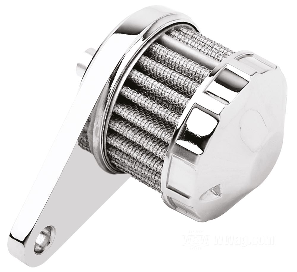

Super, danke
blöde frage: warum eigentlich der Filter noch? Damit der Druck entweicht?

Warum sollte man an den Symptomen (Öl kommt aus der Kurbelgehäuseentlüftung) herumdoktern, wenn man die Ursache (Öl läuft aus dem Öltank ins Kurbelgehäuse) vermeiden kann?
Es besteht ausserdem die Gefahr, dass bei längerer Standzeit nach dem Start die Ölmenge aus dem Kurbelgehäuse nicht mehr schnell genug über das Breather-Valve rausbefördert werden kann.
Ergebnis: Überdruck im Kurbelgehäuse, Fussdichtung haut's durch.

zum zitierten Beitrag Zitat von Fabl
Super, danke
Ja genau....der Druck muß schließlich wech .
Ja, hab's versucht die Kugel dicht zu bekommen.
OK....mit einfachsten Mitteln. Für mehr sah ich keinen Sinn. Hab ja schließlich die Rückführung.
Das ganze Schlauchgedönst sieht etwas quirlig aus, aber dafür gibt's absolute Dichtigkeit seit etlichen tausend km...auch an den Fußdichtungen 😉

Casimir, was soll denn die Schwarzmalerei?
Diese Filter sind genau für diesen Einsatzzweck gemacht und immer mehr oder weniger oelbenetzt.
Dementsprechend speckig/dreckig sieht er dann ja auch aus.
Deine "Schlauchlösung" halte ich da für viel fragwürdiger.

zum zitierten Beitrag Zitat von Tinnefou-jun
Schwattmalen wollen wir hier natürlich nicht.
DIe Einbauposition eines Ölfilters kann sich aber zum Belüften unterschiedlich auswirken.
Ist der Ölfilter kopfüber zur Straße montiert, wird immer dick Öl im Filter stehen und dadurch den Gasaustausch blockieren.
Anders ist es, wenn es aufrecht oder waagerecht montiert wird .

@all
… dieser Kurbelgehäuseentlüftungsfilter ist natürlich waagerecht verbaut.

Aber der Lüfter bewahrt doch nicht wirklich das Volllaufen des Kurbelgehäuses?!?!
