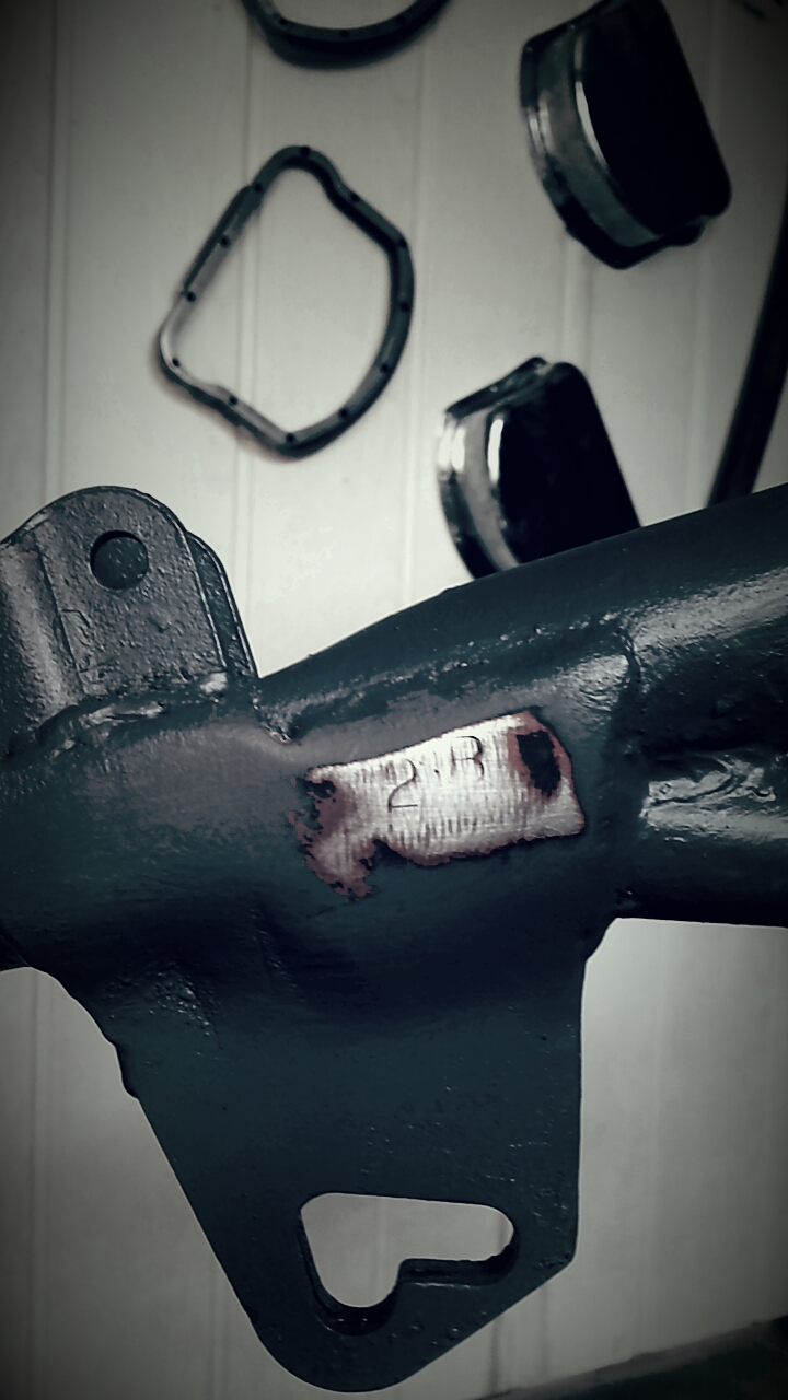

Neuer Beitrag 14.01.2024 12:14
zum zitierten Beitrag Zitat von Matti70
...das es unmöglich ist, das genaue Baujahr eines original HD Rahmens vor 1970 zu ermitteln.
Stimmt nicht.
Originale Knickrahmen haben einen Stempel am Oberrohr, welcher Monat und Jahr der Produktion ausweist.
Damit sind zumindest die Schwingenrahmen ab 1958 eindeutig zu identifizieren.
Mein letzter Step-Down war mit Stempel 2B, bedeutet Februar 1962, und in den Papieren stand dann am Ende EZ 1960...wurde einfach geschätzt, weil der TÜV am Ende eben doch blöd ist, oder es damals zumindest noch war.
Habe im alten Blog sogar noch das Bild dazu gefunden!
GrußStone
"The problem with the world is that the intelligent people are full of doubts, while the stupid ones are full of confidence.C. Bukowski
Dieser Beitrag wurde schon 3 mal editiert, zum letzten mal von Stone No.667 am 14.01.2024 14:59.

Neuer Beitrag 14.01.2024 13:34
Was heißt denn Stempel?
Ist es eingeschlagen oder aufgestempelt?
Einmal lackiert und weg ist der Stempel.
Alles was nicht eingeschlagen ist, ist manipulierbar.
