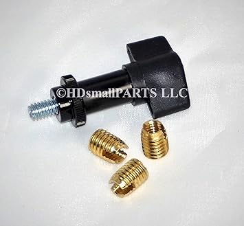

Es gibt von Seiten der Company eine viel bessere und vor Allem dauerhafte Lösung für das Problem. Gugel mal nach der OEM-Nummer 16585-96.
Das Teil mit der geschlitzten Seite zuerst in die Fairing schrauben und eventuell vorher mit dem in den vorherigen Beiträgen erwähnten Mittel sichern.

Es gibt von Seiten der Company eine viel bessere und vor Allem dauerhafte Lösung für das Problem. Gugel mal nach der OEM-Nummer 16585-96 ( Thread).
