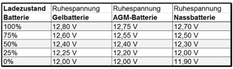

Eine annähernde Aussage über den Ladezustand Deiner Batterie bekommst Du nur über die von "Bernde" aufgezeigte Methode,
oder aber durch Messen der Batteriespannung im AUSGEBAUTEN Zustand anhand dieser Tabelle.

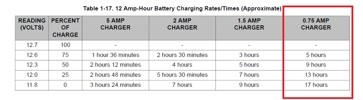

Bei dem von Dir verwendeten Ladegerät hast Du mMn auch am falschen Ende gespart, denn der Ladestrom von max. 0,8 A ist
für die Batterie in Deinem Hobel wirklich unterstes Limit (= Erhaltungsladung).

Na ja... nicht ohne Grund empfiehlt die Company bei beinahe ALLEN ihren Mopeds die Batterie spätestens nach 2 Wochen Stehzeit
wieder an´s Ladegerät zu hängen. Außerdem bleibt die Frage, ob die Batterie nach der letzten Ausfahrt wirklich zu 100% geladen war.
Kurzstreckenfahrt ist nur einer der Gründe, warum das vielleicht nicht der Fall war. Bei häufigen Stopps (z.B. im Stadverkehr) oder beim
fahren im unteren Drehzahlbereich (unter 2000 u/min) wird die Batterie eher entladen, als geladen.
Außerdem sind die Batterien für DIE Leistung, die der Anlassermotor - gerade bei den zur Zeit herrschenden niedrigen Temperaturen -
zum Starten benötigt, eigentlich recht klein dimensioniert. Selbst eine zu 70 bis 80% geladene Batterie kann u.U. zu schwach sein, um
den Anlasser zum Drehen zu bewegen. unglücklich
Und um noch einmal auf das Thema des verwendeten Ladegeräts zurück zu kommen, hier ein kleiner Auszug aus dem Handbuch der Sporties....
Greetz   Jo
Attachment 300012
