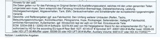

Moin zusammen,
folgendes anliegen hab ich.. mein Nachbar hat sich auch für eine Harley entschiedenAugenzwinkern und hat sich eine aus den USA importiertes modell gekauft..
da man das motorrad nicht direkt zum tüv bringen kann muss er ja ein Datenblatt bei tüv beantragen wo die teile genannt werden die er ersetzen muss für eine zulassung..
so ganz schlau werden wir aber nicht von dem text... (ausschnitt im anhang)
verstehen wir das richtig dass, das steuergerät gewechselt werden muss?? oder nur die software?
falls jemand diese erfahrung schon gemacht hat, bitte um rückmeldung. Würde uns sehr helfen!!smile
danke
Attachment 275944

ahh, ok... also entscheiden die Prüfer dann selber wie streng die das bewerten...
also dann am besten erst bei der örtlichen tüv stelle bei dem prüfer kurz nachfragen was er alles für die abnahme braucht?  bevor man da zu viel macht..

also, mein nachbar war jetzt beim tüv und hat nachgefragt welche umbauten er für die abnahme vorab durchführen muss..
1. Der Prüfer wusste überhaupt nicht was das alles ist und konnte sich nicht mal  zusammenreimen was die ganzen teile bedeuten die auf dem Datenblatt standen!! erst als er den dafür Zuständigen Mitarbeiter angerufen hat der Das Datenblatt erstellt hat wusste er erstmal weiterBabyfröhlich
Im Endeffekt müssen jetzt 3 Teile gewechselt werden.. Software, Auspuff Sammler und 30T Puley/Ritzel muss jetzt drauf...
auspuff und software kann ich verstehen aber puley??  meine kommt auch ursprünglich aus USA und bei mir ist ein 28T Puley drauf... also müsste es doch theoretisch mit einem 28T die abnahme bekommen haben oder??
Und eine frage hab ich noch.. wo genau befindet sich bei dem Sammler die E-Nummer?
