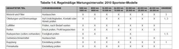

Hallo Tommy,
alle 8000 km das Primary- / Getriebe-Oel Wechseln (mit Formula + oder gleichwertigem Oel)
Oder wie Dragon schon schrieb, wechsle es einmal im Jahr, vor dem Einwintern Augenzwinkern

Neuer Beitrag 07.03.2013 13:45
Ab 08 (?) wurde das Intervall auf 16.000km raufgsetzt. Reicht i.A. auch. Entspricht dann dem Intervall der TC Primarys...
Attachment 125985
