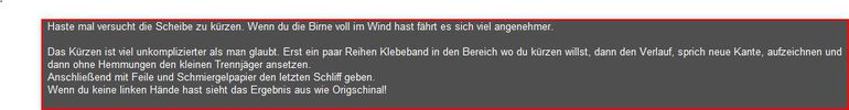

Moin Wolle
Hier dazu mein Beitrag aus nem Windschild-Fred:
Attachment 57272
